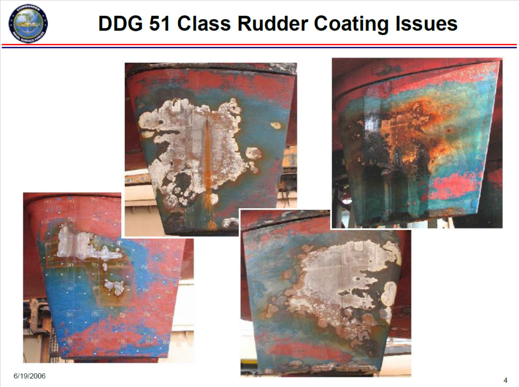

Le 05/10/2022 à 10:55, mudrets a dit :
Au revoir, la mèche du safran .
C'est rare de perdre une mèche ; un seul cas en mémoire , encore celle d'une petite barcasse de BREST ; les anciennes formules de Joessel
tiennent la route
En revanche la FAA Cassard avait perdu un arbre porte hélice suite  une rupture en fatigue , rare aussi

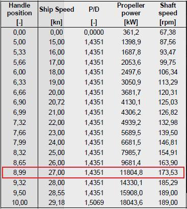

6 hours ago, true_cricket said:
La coque des FREMM est bien plus performante que ce que les essais et calculs ont pressentis, résultat la vitesse atteinte est supérieure.
Scénario peut être similaire à ce que les Danois ont vu sur leurs frégates Ivar Huidtfelt, du même gabarit que les FREMM.
Voici les performances qui étaient visées:
27 noeuds avec 23.5MW
28 noeuds avec 28.5MW (90% PMP) -> >30 noeuds atteints aux essais
28.55 noeuds avec 32MW (100% PMP) -> “presque 31 noeuds” aux essais
Les FREMM quant a elles visaient 27 noeuds avec 27-28MW de mémoire… probablement avec une marge pour l’état de la mer et de la coque. Donc coque propre et mer plate la réalité pourrait être plus proche de 28-29 noeuds. Ensuite avec la pleine puissance de 32MW, le déplacement d’essais plus léger, des perfos un peu meilleures qu’annoncées pas surprenant de venir titiller les 30 noeuds voir un peu plus. Enfin avec un peu de courant sur fond etc… tous ces petits éléments peuvent jouer pour donner 32 noeuds au GPS à l’instant t.

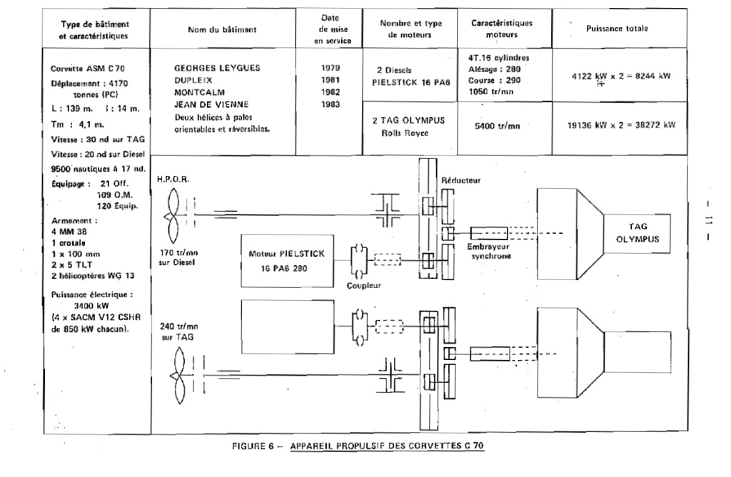

la notion de gr/tr était un paramètre diesel exclusif et non TAG , bien que dans beaucoup de cas nous avions des coupleurs hydrauliques sur les lignes propulsives CODAD ( AE et FAA notamment )
ok par torsiomètre tu veux parler des clutch ? c'est bien çà ?  ( embrayeur - disques /contredisques  ) passage mode ELEC/TAG dont le glissement assure la protection d'eventuels surcouple ?
Par torsiomètre je voulais parler de ceux que Principia ( ex IRCN ) montait en provisoire sur les LA ( s'agit d'un pont de jauges extensiométriques  qui a partir des caractéristique matière de la LA donne une valeur de couple PMC/PMP) . C'est comme cela ( pratique chantier ) que les FS ont effectués les essais off de la prop , torsiomètres et monitoring sont ensuite déposés . En service en mode conjugué , le contrôle de charge  protège aussi
EDIT

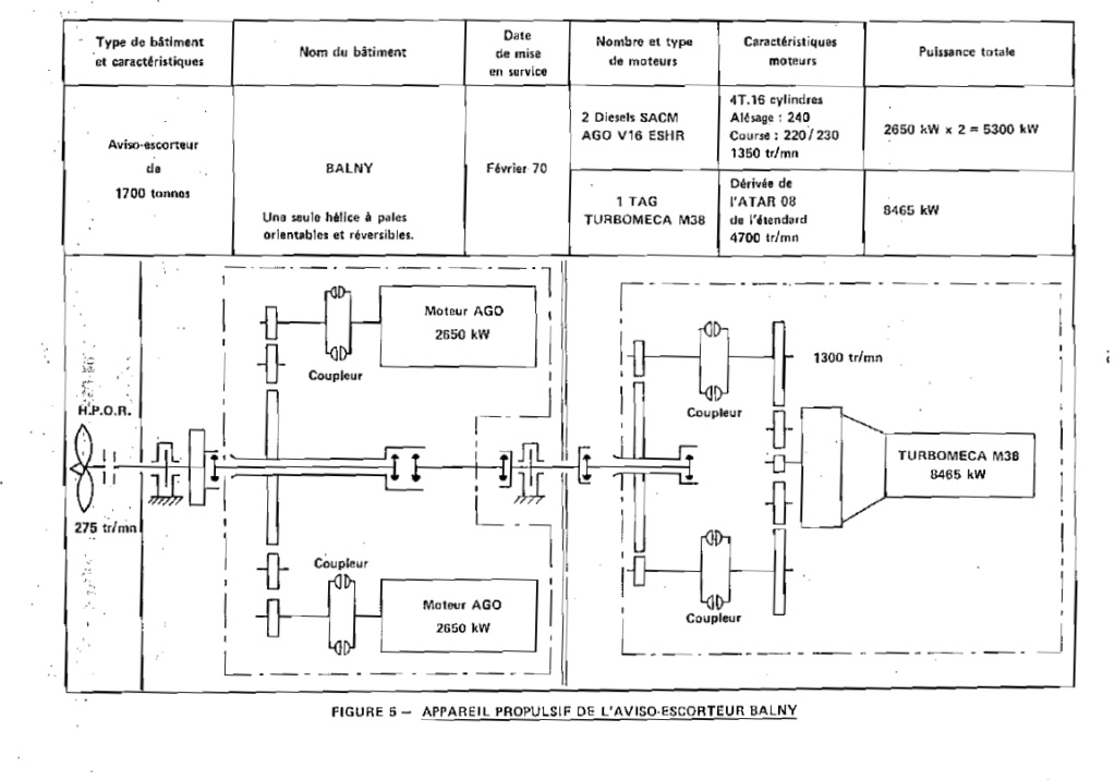

sur nos anciennes baracsses TAG nous avions aussi des protection par coupleurs hyd;
De mémoire de "celui qui a vu l'homme qui a vu l'ours" sur BALNY z"avaient poussé pas mal  par rapport à un AE Classique
sur FORBIN sur chaque attaque réducteur on a des coupleurs

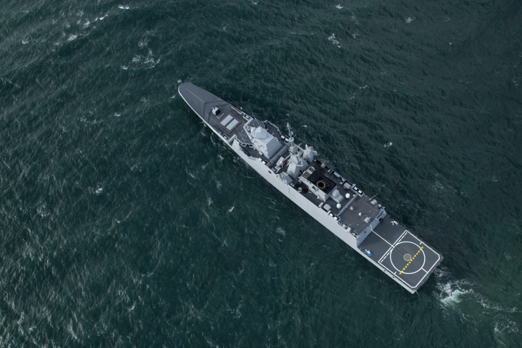

Lorient : le départ de la frégate Lorraine
FgpqozvWYAEz8g9?format=jpg&name=4096x409
1_11.jpg?h=4fab5e35&itok=8eY6ULqb
Fgpqo4kX0AI0tFy?format=jpg&name=4096x409
Ultime frégate multi-missions (FREMM) construite par Naval Group dans le cadre d’un programme franco-italien initié en 2005, la Lorraine va rejoindre les sept autres unités de ce type mises en service depuis 2015 au sein de la Marine nationale. Comme l’Alsace, livrée l’an dernier, la Lorraine constitue une évolution notable des six premières FREMM. Afin de remplacer les frégates Cassard et Jean Bart, désarmées en 2019 et 2021, elles disposent de capacités de défense aérienne renforcées, ce qui leur vaut le nom de FREMM DA. A cet effet, leur nouveau système de combat SETIS 3.0 a été intégré et adapté à cette mission complémentaire, pour laquelle trois consoles multifonctions supplémentaires ont été ajoutées au central opération, portant leur nombre à 18. Le radar multifonctions Herakles est plus puissant que celui des premières FREMM et, pour éviter les effets de masque vers l’arrière, la mâture a été redessinée pour devenir extrêmement fine à sa base. C’est ce que les ingénieurs de Naval Group appellent le mât « taille de guêpe ». Parmi les autres évolutions, les moyens de communication sont plus puissants pour les besoins du contrôle aérien, alors que tous les lanceurs verticaux de la plage avant (quatre dotés chacun de 8 cellules) sont du type Sylver A50, permettant d’embarquer 32 missiles surface-air Aster 15 et Aster 30. La Lorraine est par ailleurs la première unité de la série dotée d’une conduite de tir radar STIR 1.2 EO Mk2 qui remplace le système optronique Najir des premières FREMM. Ce système va également équiper l’Alsace lors d’un futur arrêt technique. Cette frégate est en effet sortie avant que le STIR soit prêt, et elle a été temporairement pourvue d’un Najir. La Lorraine est enfin la première unité de la flotte équipée du nouveau système de liaison par satellite Syracuse IV, dont les deux radômes à l’avant et à l’arrière ont une forme légèrement différente de ceux du Syracuse III. Enfin, les Alsace et Lorraine sont dotées du système de communication radio à très longue élongation MELCHIOR. Pour le reste, en dehors du remplacement des 16 missiles de croisière naval (MdCN) par 16 Aster supplémentaires pour la défense aérienne, les FREMM DA ont les mêmes capacités que les six premières frégates de la série. Longues de 142 mètres pour une largeur de 20 mètres et un déplacement de 6000 tonnes en charge, elles mettent en œuvre 8 missiles antinavire Exocet MM40, une tourelle de 76 mm, deux canons téléopérés de 20 mm, quatre tubes pour torpilles MU90 et un hélicoptère Caïman Marine (NH90). Avec ce dernier, qui peut déployer un sonar trempé Flash, des bouées acoustique et des torpilles MU90, les nouvelles frégates françaises sont considérées comme faisant partie des meilleures chasseuses de sous-marins au monde. Leurs deux principaux capteurs dans ce domaine sont le sonar de coque UMS 4110 et le système remorqué à immersion variable Captas-4 alliant un sonar actif à très basse fréquence UMS 4249 ainsi qu’une antenne linéaire passive tractée indépendamment. Pour compléter leur autodéfense, les FREMM sont équipées de deux brouilleurs, de deux lance-leurres antimissile et de deux lance-leurres anti-torpille. Après cette série de huit FREMM pour la Marine nationale, auxquelles se sont ajoutées deux unités construites pour le Maroc et l’Egypte, Naval Group enchaine désormais avec les nouvelles frégates de défense et d’intervention (FDI). La tête de série de ce programme, l’Amiral Ronarc’h, sera mise à l’eau lundi 7 novembre à Lorient. Quatre bâtiments supplémentaires sont prévus pour la flotte française alors que la Grèce a passé commande de trois FDI (plus une quatrième en option). Le chantier Naval Group de Lorient travaille également, en ce moment, sur deux corvettes du type Gowind destinées aux Emirats Arabes Unis. En achèvement à flot, elles doivent être livrées en 2023.   © MER ET MARINE Les deux corvettes du type Gowind en achèvement à flot des deux côtés du Scorff.    L’Aquitaine, mise en service en 2015, est basée à Brest, tout comme la Bretagne (2019) et la Normandie (2020). Quatre autres frégates, la Provence (2016), le Languedoc (2017), l’Auvergne (2018) et l’Alsace (2021) sont stationnées à Toulon. L’arrivée dans la base navale varoise de la Lorraine va entrainer le départ de l’Auvergne, qui sera prochainement repositionnée à Brest. La Marine nationale disposera ainsi de quatre FREMM sur chacune des deux grandes façades maritimes françaises.
© Mer et Marine https://www.meretmarine.com/fr/defense/lorient-le-depart-de-la-fregate-lorraine-en-images
