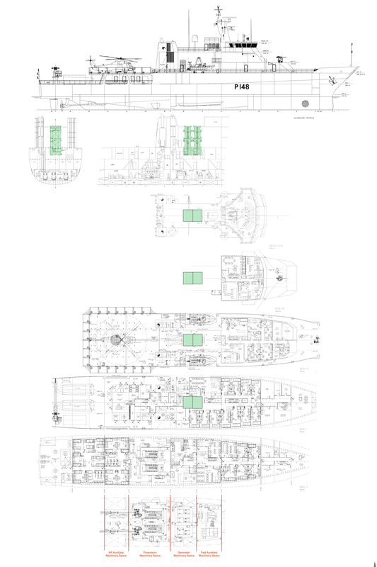

HK Posté(e) le 3 février 2025 Share Posté(e) le 3 février 2025 (modifié) 16 hours ago, HK said: Donc en soit ça peut marcher, mais probablement en sacrifiant qqch… l’hangar hélico par exemple (ainsi que ce qui va dessous). @Titus K Je rebondis pour illustrer. En partant des OPV 85m néo-zélandais (1,800t), dont l'architect est Vard Canada et qui sont donc bien placés pour ce programme (cf. l'illustration utilisée dans la vidéo). https://brickmuppet.mee.nu/files/nzopv.pdf Voici l'empreinte de 2 VLS Mk41 installés dans le hangar (soit 16 cellules pour des missiles SM-3 anti-ballistiques / anti-satellites). Tel quel ça ne prend pas tant de place, mais ça bloque le hangar et surtout faudrait voir l'impact structure / stabilité / risques incendie etc. Il serait probablement plus intelligent d'installer des lanceurs horizontaux "ADL" (Adaptable Deck Launching system) sur la zone de chargement arrière... il y aurait assez de place pour 4 a 8 cellules en lanceurs doubles ou quadruples. Cette plage arrière modulaire est vraiment tres bien pensée et polyvalente... je regrette que les PH de la Marine Nationale n'auront pas ça. (cliquer pour agrandir l'image) Modifié le 3 février 2025 par HK 2 Lien vers le commentaire Partager sur d’autres sites More sharing options...
g4lly Posté(e) le 4 février 2025 Share Posté(e) le 4 février 2025 Pourquoi tes VLS Mk41 sont carré ?! L'empreinte sur le pont c'est 4.33m x 2.21m ... Lien vers le commentaire Partager sur d’autres sites More sharing options...
HK Posté(e) le 4 février 2025 Share Posté(e) le 4 février 2025 1 hour ago, g4lly said: Pourquoi tes VLS Mk41 sont carré ?! L'empreinte sur le pont c'est 4.33m x 2.21m ... Moi j’ai 3.17 x 2.21m ou 3.4 x 2.54m ou 3.42 x 2.62m (les sources varient pas mal selon le nombre de modules juxtaposés). J’ai donc repris ces proportions. https://man.fas.org/dod-101/sys/ship/weaps/mk41-tactical.pdf https://defencereview.gr/wp-content/uploads/Mk41-61-cell-magazine.jpg Lien vers le commentaire Partager sur d’autres sites More sharing options...
g4lly Posté(e) le 4 février 2025 Share Posté(e) le 4 février 2025 il y a 7 minutes, HK a dit : Moi j’ai 3.17 x 2.21m ou 3.4 x 2.54m ou 3.42 x 2.62m (les sources varient pas mal selon le nombre de modules juxtaposés). J’ai donc repris ces proportions. Sur les image ca semble beaucoup plus rectangulaire Lien vers le commentaire Partager sur d’autres sites More sharing options...
HK Posté(e) le 4 février 2025 Share Posté(e) le 4 février 2025 8 minutes ago, g4lly said: Sur les image ca semble beaucoup plus rectangulaire Il faut prendre les dimensions de l’emprise sous le pont. Il y a des éléments qui « dépassent » sur la largeur qui ne sont pas visibles. Lien vers le commentaire Partager sur d’autres sites More sharing options...

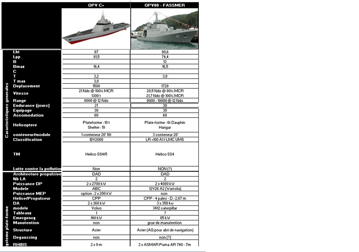

HK Posté(e) le 12 février 2025 Share Posté(e) le 12 février 2025 (modifié) Bon il semble que les Canadiens ont une grosse contrainte pour leurs futures corvettes hauturières: le déplacement lège ne doit pas dépasser 1000 tonnes!! Soit grosso modo 1,300-1,400t pleine charge (au doigt mouillé). C’est le même gabarit qu’un aviso A69. @ARMEN56 des avis? C’est réaliste leur truc? Pas facile de tout caser sur une coque aussi petite… conteneurs de mission, hébergements pour 40-50 pax etc. Tout en garantissant une bonne tenue à la mer? Ça me fait penser aux premières esquisses de l’Adroit (Gowind Control), mais vu les conditions de mer et le besoin d’emporter sur le pont des conteneurs missiles lourds il faudra peut être une coque plus ramassée, avec un bon franc bord et une bonne stabilité? Je me suis prêté à l’exercice en partant d’un OPV de Fassmer, qu’ils annoncent pour 70m et 1,200 tonnes (66.5m x 10.5m x 3.5m à la flottaison). https://www.fassmer.de/fileadmin/user_upload/6_Fassmer_Defence/21_06_FD_Sb_OPV_70_web.pdf Voilà ce que ça donne, avec qqs modifications… j’ai rallongé la proue de ~5m pour améliorer la finesse et le passage des vagues, et je l’ai inversé pour en tirer le rendement maximum. Dimensions a la flottaison 74.5m x 11m x 3.5m, environ 1,350t lourd / 1,000t lège. Notons surtout la zone de chargement milieu pour conteneurs lance missiles ou rampes mer-mer, VLS etc, et une deuxième zone modulaire sous le pont d’envol (rampes RHIB, sonar conteneurisé...). Pas de hangar mais un pont d’envol aux standards OTAN capables d’accueillir et de ravitailler les gros hélicos canadiens (AW101 et S92). Modifié le 12 février 2025 par HK 1 Lien vers le commentaire Partager sur d’autres sites More sharing options...
ARMEN56 Posté(e) le 12 février 2025 Share Posté(e) le 12 février 2025 Il y a 4 heures, HK a dit : Soit grosso modo 1,300-1,400t pleine charge (au doigt mouillé). C’est le même gabarit qu’un aviso A69. @ARMEN56 des avis? C’est réaliste leur truc? sur MPV100 Une DF un peu faiblarde vu la faible qté d’emport GO , 6000 nm à 12 nds avec du DAD ( diesel and diesel) de 2 x 4 Mw + conso DG . J’espère que les DP sont en STC ( séquentiel turbo charging ou modulation de la pression de sural ,pour moins encrasser aux faibles charges Sur l’Adroit on était à 1100 tonnes Lège ( cf def lège OTAN ) ci-dessous et 400 t de chargement ( consommables , non consommables et appro) pour un DCC de 1500 t et une autonomie de 8000 nm à 12 nds (330 m3 GO) en DAD à 2 x 2.5 Mw Ici un comparatif Adroit et un OPV 80 Fassmer cru 2009 , les Fassmer sont de bonnes barcasses A69 def lège OTAN 1 1 Lien vers le commentaire Partager sur d’autres sites More sharing options...

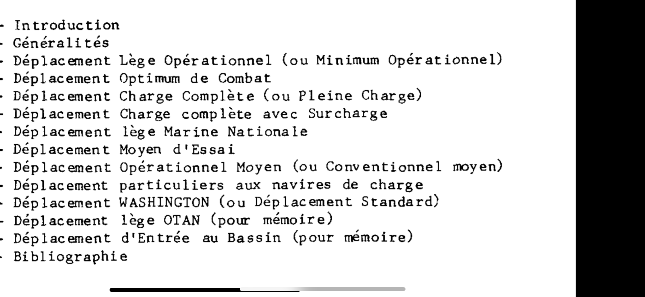

HK Posté(e) le 12 février 2025 Share Posté(e) le 12 février 2025 Merci @ARMEN56 pour ces infos toujours éclairantes. Je me permets 2 questions: 1) Définition du déplacement lège? Si je reprends les chiffres A69 (1,116t lège, 1,187t DME, 1,258t DCC), ça me donne un delta de 142t qui je pense doit correspondre uniquement aux approvisionnements consommables (131t de gasoil + 10t de nourriture?). C'est bien ça? Les consommables étant alors 0% (lège), 50% (essais) ou 100% (charge complète). Et donc le déplacement "lège" (definition Narine Nationale?) ici est supérieur au déplacement lège "OTAN", pour lequel il resterait à retrancher toutes les autres charges (équipage, munitions, eau douce, huiles, eaux usées, drome, rechanges etc). Et correspondrait plutôt au déplacement "standard" dit "Washington"? J'en déduis que le déplacement lège "OTAN" des A69 est inférieur à 1,100t, probablement assez proche de 1,000t? (en retranchant ~40t pour les munitions de 100mm, roquettes de 375mm, torpilles, Exocet etc, ~10t pour l'equipage, et 30-40t pour tout le reste) 2) Comment réduire le déplacement lège sur un patrouilleur moderne? Les Canadiens se sont imposés une contrainte de 1,000t lège (definition "OTAN") qu'ils ne peuvent pas dépasser semble-t-il. Par rapport à un A69, j'imagine qu'on pourrait sauver ~100 tonnes rien que sur le budget propulsion, en remplaçant les 2x gros diesels PC2 de 72t chacun (2x 4.4MW) par des diesels modernes, genre 2x ABC 16V DZC tournant à 1,000tr/min (22t, 3.75MW chacun) ou 4x MAN 12V 175D à 1,800tr/min (11t, 3MW chacun). Ce qui resterait compatible avec une vitesse de 22.5 - 25 noeuds. Ensuite les armements modulaires modernes ne rentrent pas forcément dans la définition du déplacement lège. Par rapport à un A69, il doit bien y avoir ~50t d'armements qui peuvent etre retirés (tourelle de 100mm ~22t, lance roquettes ASM ~16t, tubes lance torpille, selles pour Exocet etc). Donc avec ça le déplacement lège d'un "equivalent A69" serait plus proche de 900t... ce qui laisse de la marge pour agrandir la plateforme pour affronter les conditions de mer du Grand Nord (maitre bau, franc bord etc). Et puis quid d'un coque en alu comme les patrouilleurs OCEA, qui pourrait permettre de réduire le déplacement lège d'encore 20-30%(?) pour agrandir la plateforme d'autant? Lien vers le commentaire Partager sur d’autres sites More sharing options...

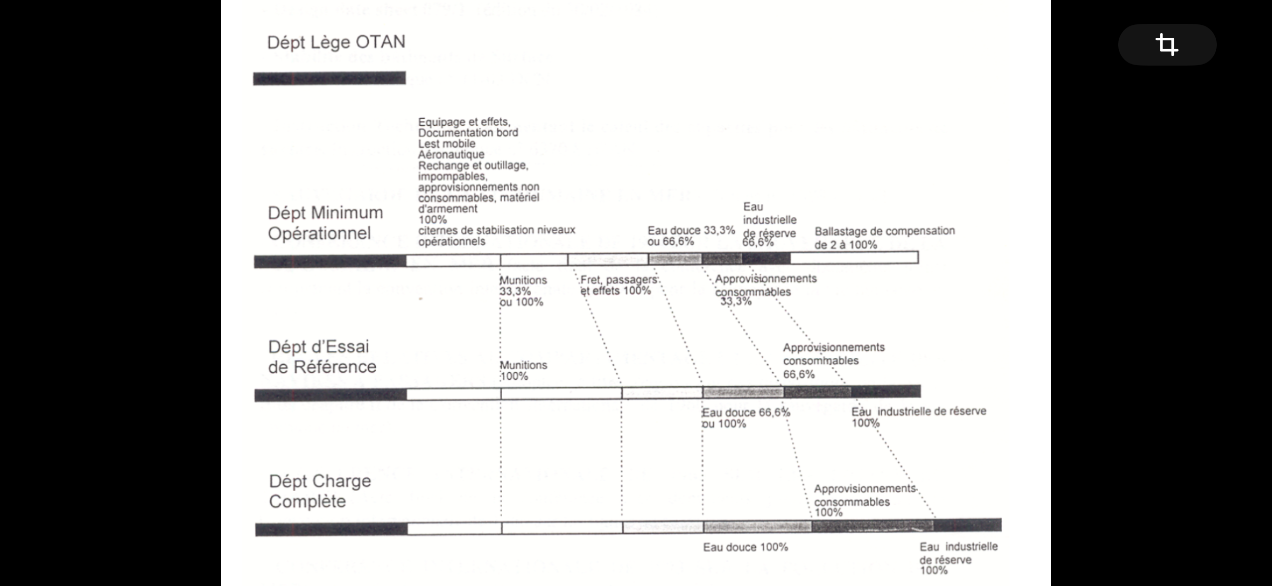

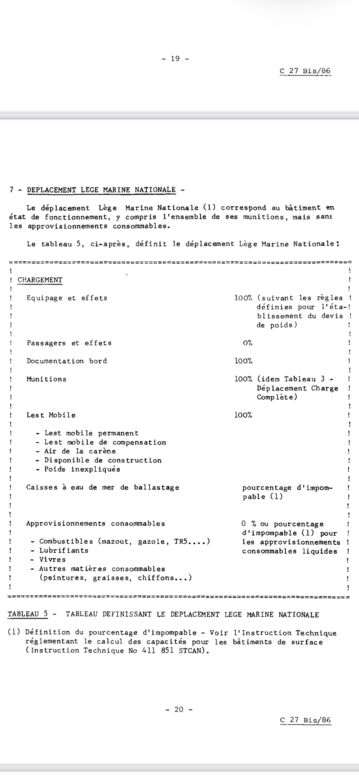

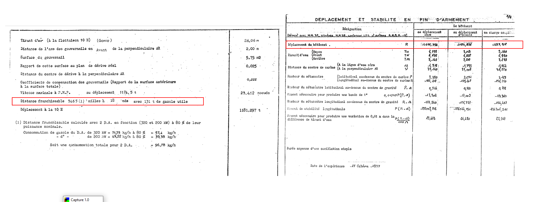

ARMEN56 Posté(e) le 13 février 2025 Share Posté(e) le 13 février 2025 (modifié) Il y a 11 heures, HK a dit : Merci @ARMEN56 pour ces infos toujours éclairantes. Je me permets 2 questions: 1) Définition du déplacement lège? Si je reprends les chiffres A69 (1,116t lège, 1,187t DME, 1,258t DCC), ça me donne un delta de 142t qui je pense doit correspondre uniquement aux approvisionnements consommables (131t de gasoil + 10t de nourriture?). C'est bien ça? Les consommables étant alors 0% (lège), 50% (essais) ou 100% (charge complète). Et donc le déplacement "lège" (definition Narine Nationale?) ici est supérieur au déplacement lège "OTAN", pour lequel il resterait à retrancher toutes les autres charges (équipage, munitions, eau douce, huiles, eaux usées, drome, rechanges etc). Et correspondrait plutôt au déplacement "standard" dit "Washington"? J'en déduis que le déplacement lège "OTAN" des A69 est inférieur à 1,100t, probablement assez proche de 1,000t? (en retranchant ~40t pour les munitions de 100mm, roquettes de 375mm, torpilles, Exocet etc, ~10t pour l'equipage, et 30-40t pour tout le reste) 2) Comment réduire le déplacement lège sur un patrouilleur moderne? Les Canadiens se sont imposés une contrainte de 1,000t lège (definition "OTAN") qu'ils ne peuvent pas dépasser semble-t-il. Par rapport à un A69, j'imagine qu'on pourrait sauver ~100 tonnes rien que sur le budget propulsion, en remplaçant les 2x gros diesels PC2 de 72t chacun (2x 4.4MW) par des diesels modernes, genre 2x ABC 16V DZC tournant à 1,000tr/min (22t, 3.75MW chacun) ou 4x MAN 12V 175D à 1,800tr/min (11t, 3MW chacun). Ce qui resterait compatible avec une vitesse de 22.5 - 25 noeuds. Ensuite les armements modulaires modernes ne rentrent pas forcément dans la définition du déplacement lège. Par rapport à un A69, il doit bien y avoir ~50t d'armements qui peuvent etre retirés (tourelle de 100mm ~22t, lance roquettes ASM ~16t, tubes lance torpille, selles pour Exocet etc). Donc avec ça le déplacement lège d'un "equivalent A69" serait plus proche de 900t... ce qui laisse de la marge pour agrandir la plateforme pour affronter les conditions de mer du Grand Nord (maitre bau, franc bord etc). Et puis quid d'un coque en alu comme les patrouilleurs OCEA, qui pourrait permettre de réduire le déplacement lège d'encore 20-30%(?) pour agrandir la plateforme d'autant? Entre l’ancien et le nouveau testament , c’est à y perdre son latin Aujourd’hui on a le lège OTAN , référentiel auquel vient se greffer tout le reste ; équipage consommables, munitions…etc Hier on avait plusieurs lèges; dont celui de la marine nationale correspondant à un DCC sans les consommables … Le lège c’est le poids de coque + installations de coque + prop+ auxiliaires+ système de combat . L’architecte jongle avec ces variables dans la boucle de projet pour rentrer dans les clous du programme mili dans l’optimum économique , la DGA laissant latitude à l’industrie quant au choix matériau structure , alu ou acier ou mixte. Dans l’équation ne pas oublier le coût de possession , à iso puissance un moteur lourd est plus fiable qu’un léger je pense . Modifié le 13 février 2025 par ARMEN56 1 1 Lien vers le commentaire Partager sur d’autres sites More sharing options...
Eau tarie Posté(e) le 13 février 2025 Share Posté(e) le 13 février 2025 il y a 27 minutes, ARMEN56 a dit : Entre l’ancien et le nouveau testament , c’est à y perdre son latin Aujourd’hui on a le lège OTAN , référentiel auquel vient se greffer tout le reste ; équipage consommables, munitions…etc Hier on avait plusieurs lèges; dont celui de la marine nationale correspondant à un DCC sans les consommables … Le lège c’est le poids de coque + installations de coque + prop+ auxiliaires+ système de combat . L’architecte jongle avec ces variables dans la boucle de projet pour rentrer dans les clous du programme mili dans l’optimum économique , la DGA laissant latitude à l’industrie quant au choix matériau structure , alu ou acier ou mixte. Dans l’équation ne pas oublier le coût de possession , à iso puissance un moteur lourd est plus fiable qu’un léger je pense . Nota : c'est désormais souvent imposé "coque acier" par exemple. Pour revenir sur les désignations des configurations des chargements, le "Hier" que tu sites est pas si lointain. le DLO et DCC existait encore dans les dossiers DGA/MN ya 5 ans. Avec la petite étoile aussi "DCC*" pour signifier la réserve prise de masse fin de vie que tu connais bien. Du coup en général les 2 extrêmes des dossiers c'est DLO et DCC* Le lège avec uniquement les carters en Huiles, et les impompables, pour moi c'est utile pour les unités "pas trop grosse" pour savoir si on peut les "gruter" / transborder ou autre Rollev. Le 12/02/2025 à 05:06, HK a dit : Bon il semble que les Canadiens ont une grosse contrainte pour leurs futures corvettes hauturières: le déplacement lège ne doit pas dépasser 1000 tonnes!! Quel est la raison technico/opérationnel derrière ce genre de critère ? La longueur, le tirant d'eau etc. je peux comprendre pour des histoires d'accès. A là limite la jauge GMT pour les histoires des taxations dans les ports et genre Suez etc. Mais c'est ridicule de "brider" une valeur sur un a priori de "chieur d'encre" de la sorte... Lien vers le commentaire Partager sur d’autres sites More sharing options...
