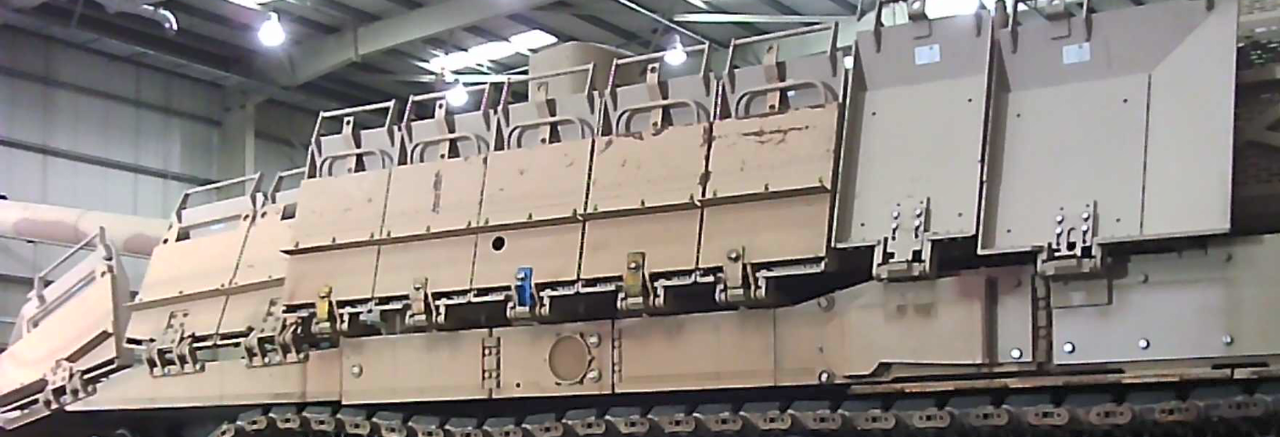

Étant un profane, je m'interroge, sur le dimensionnement en largeur des nouveaux blindages latéraux, au niveau des jupes, du XLR.
Quid du gabarit ferroviaire et/ou sont-ils facilement amovible ?
Le Leclerc a été un pionnier des blindages latéraux rapportés montés sur charnière.
De plus, ces blindages étant supposés être remplaçables, ils sont donc bien évidemment démontables.

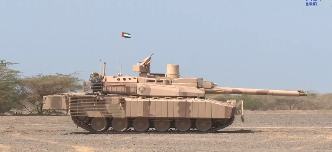

Les EAU sont vendeur de leurs Leclerc si ont leur demande vous croyez ?
Pour les remplacer par quoi ? Genre, tu remplaces pas 300 chars par du vide alors que t'es dans une région où ça peut péter à tout moment. Et sans vouloir vous spoiler, si on les rachète tous, j'ai comme un gros doute que le prochain char émirien sera au moins partiellement français.
Les surblindages composites du kit AZUR sont montés sur charnières et facilement démontables/remplaçables.

Le 07/01/2023 à 12:30, Sovngard a dit :
Cela suppose que pour un transport ferroviaire, il faudra de l'huile ce coude pour "soulever les jupons". Le XLR va faire son striptease...
Les Allemands aiment bien le French cancan, ya...! :chirolp_iei:
