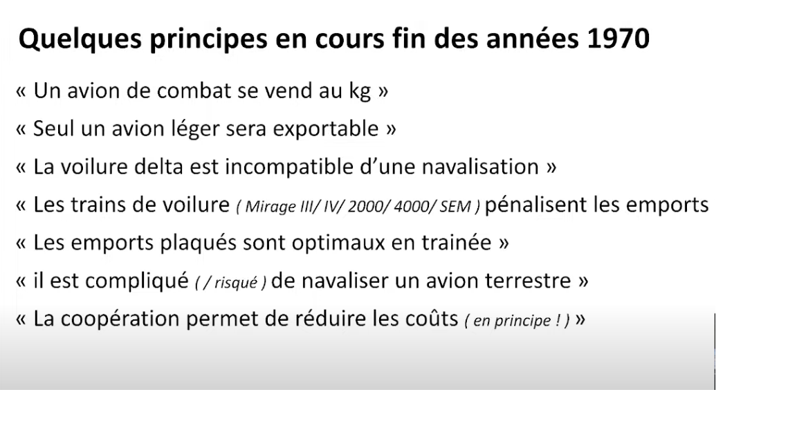

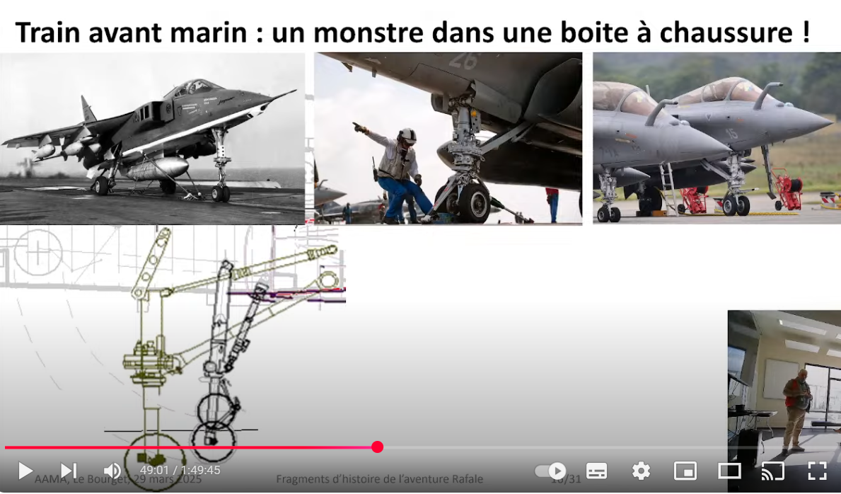

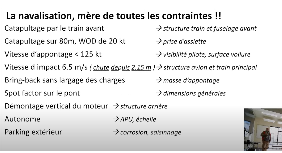

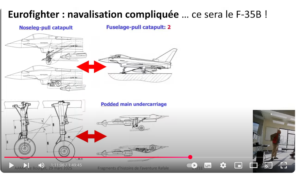

ARMEN56 Posté(e) le 14 août Share Posté(e) le 14 août Je place cette vidéo ici ; impressionnant Qqes images en rapport avec la navale , n’étant pas de la partie j'apprends et dû passer a coté de beaucoup de chose 17 à 22 mn ; 44 à 50mn 1h 11 1 1 Lien vers le commentaire Partager sur d’autres sites More sharing options...
pascal Posté(e) le 14 août Share Posté(e) le 14 août Comme disait Lemainque, "navaliser l'Eurofighter signifie catapulter le nez de l'avion", en substance (ça c'est moi qui le dis) le reste demeurera accroché au hold back ... Avec les CDVE la voilure delta n'est plus incompatible avec l'appontage sur p-a 1 1 Lien vers le commentaire Partager sur d’autres sites More sharing options...
ARMEN56 Posté(e) le 14 août Share Posté(e) le 14 août il y a 8 minutes, pascal a dit : Comme disait Lemainque, "navaliser l'Eurofighter signifie catapulter le nez de l'avion", en substance (ça c'est moi qui le dis) le reste demeurera accroché au hold back ... Avec les CDVE la voilure delta n'est plus incompatible avec l'appontage sur p-a Je ne savais pas qu’on déposait verticalement le moteur ( impact structure ) pour éviter volume mou de maintenance sur l’arrière Lien vers le commentaire Partager sur d’autres sites More sharing options...
KnewEdge Posté(e) le 15 août Share Posté(e) le 15 août Il y a 8 heures, ARMEN56 a dit : Je ne savais pas qu’on déposait verticalement le moteur ( impact structure ) pour éviter volume mou de maintenance sur l’arrière Je crois qu'il dit dans une autre vidéo que c'est grâce aux nouveaux réacteurs qui sont plus courts (car compressent davantage) et qui peuvent donc être mis plus à l'arrière sans passer dans les "cadres" de la structure. C'est le F-18 Hornet qui aurait introduit ça. 1 1 Lien vers le commentaire Partager sur d’autres sites More sharing options...
pascal Posté(e) le 15 août Share Posté(e) le 15 août Il y a 11 heures, ARMEN56 a dit : Je ne savais pas qu’on déposait verticalement le moteur ( impact structure ) pour éviter volume mou de maintenance sur l’arrière En fait les cadres arrières sont en forme de "M" pour permettre de tomber les moteurs par le bas. Ce qui induit de la souplesse structurelle (un peu) comme l'explique F. L. En revanche le gain induit en termes de maintenance est important. Dans ce domaine , depuis les années 60 on a fait de gros progrès. Sur le Mirage III pour retirer le moteur il fallait tomber la dérive sur le SUE il fallait retirer le croupion ... Néanmoins des photos du hangar montrent quand même que pour changer un M88 il faut malgré le facteur vertical présenter le réacteur sur son chariot par l'arrière de l'avion avant de le glisser sous le fuselage, il y a un gain c'est certain mais il faut toujours néanmoins de la place derrière le zinc, et c'est là où entre en jeu la compacité du réacteur. 1 1 Lien vers le commentaire Partager sur d’autres sites More sharing options...
pascal Posté(e) le 15 août Share Posté(e) le 15 août Les premières minutes de cette master class sont consacrées au Rafale M beaucoup de points expliqués 1 1 Lien vers le commentaire Partager sur d’autres sites More sharing options...
