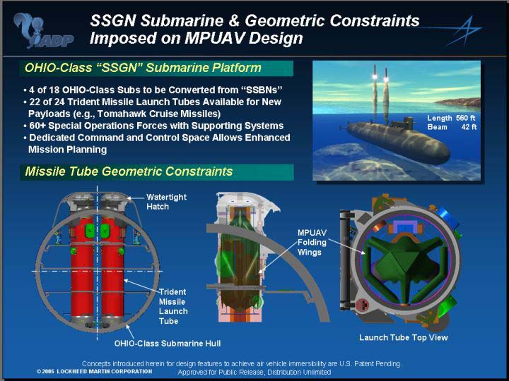

Ceci dit , il y a déjà des soums capables de lancer des appareils à ailes fixes...
Seulement ceux ci sont à usage unique :
Ce sont les SSGN classe Ohio ;)
Il ne leur manque que des drones récupérables comme ce projet cormorant
