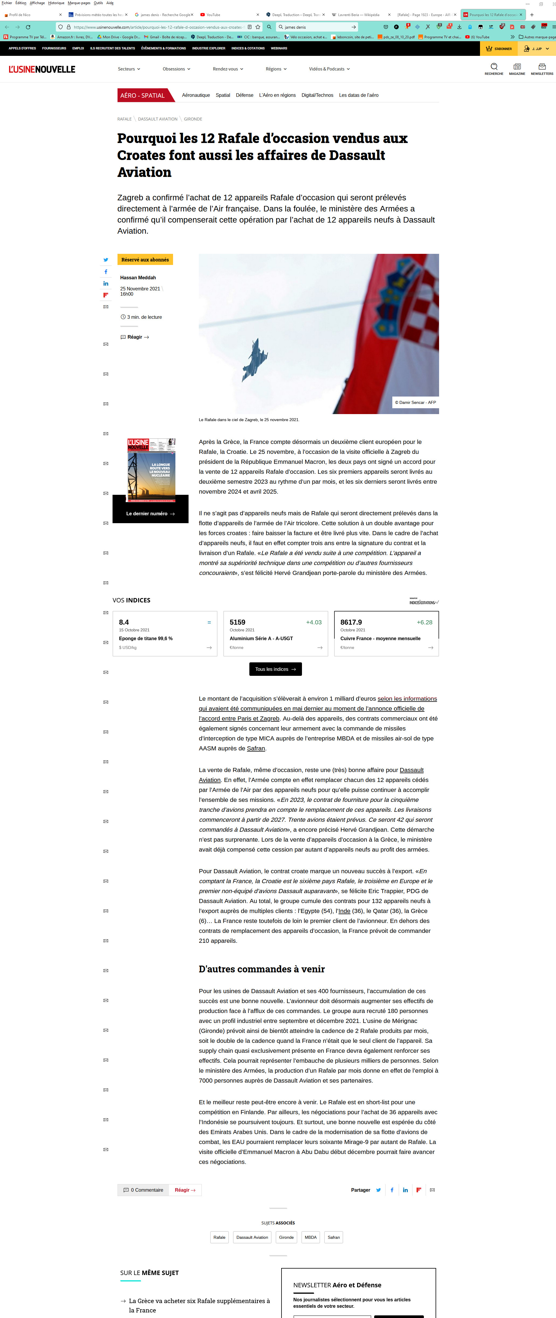

"La vente de Rafale, même d'occasion, reste une (très) bonne affaire pour Dassault Aviation. En effet, l'Armée compte en effet remplacer chacun des 12 appareils cédés par l'Armée de l'Air par des appareils neufs pour qu'elle puisse continuer à accomplir l'ensemble de ses missions. « En 2023, le contrat de fourniture pour la cinquième tranche d'avions prendra en compte le remplacement de ces appareils. Les livraisons commenceront à partir de 2027. Trente avions étaient prévus. Ce seront 42 qui seront commandés à Dassault Aviation », a encore précisé Hervé Grandjean"
il y a 9 minutes, Bocket a dit :
Une petite déception pour moi quand même:
Je savais qu'il était impossible de compenser les 12 Croate avant 2025, mais en 2026 c'était possible et là on attend 2027. D'autre part après la cinquième tranche, il était prévu une autre tranche pour arriver au 225 avions prévus lorsque tous les Mirage auront été retiré. Normalement ça faisait une tranche de 15. Je ne sais pas pourquoi je crains que les 12 Croate ne remplace la dernière tranche.
