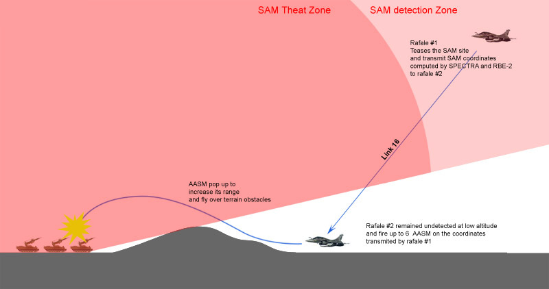

Le S400 à un portée de tir de 400km environ, le premier Rafale est donc à plus de 400km de la cible.  L'AASM a une portée de 100km max, le second Rafale se trouve donc à moins de 100km de la cible.  Une liaison 16 sur des distances de plus de 300km ça marche ?

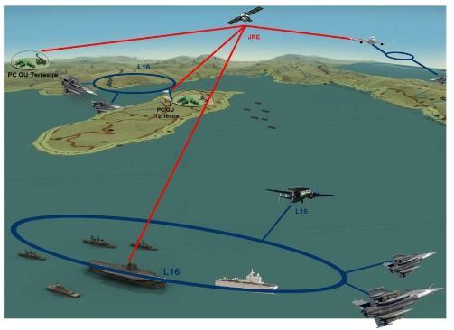

il y a 33 minutes, Pakal a dit :
Une liaison 16 sur des distance de plus de 300km ça marche ?
On peut maintenant encapsuler la liaison 16 dans d'autres protocoles, qu'il s'agisse de TCP/IP ou de protocoles satellitaires.
Tu le vois, l'intérêt de l'antenne satcom ? :biggrin:
(blague à part, je n'ai aucune idée de si elle est intégrée dans le but de réaliser ce genre d'interconnexion ou pas)
il y a une heure, Pakal a dit :
Otez moi d'un doute:
Le S400 à un portée de tir de 400km environ, le premier Rafale est donc à plus de 400km de la cible.  L'AASM a une portée de 100km max, le second Rafale se trouve donc à moins de 100km de la cible.  Une liaison 16 sur des distance de plus de 300km ça marche ?
Pour la portée de l'AASM, on est plutôt dans l'ordre de la soixantaine de Km lorsque larguée en altitude, mais de la quinzaine lorsque larguée en TBA . . .

il y a 44 minutes, FATac a dit :
Même en bande UHF de mémoire ça passe jusqu'a 1000 Km mais il faut une vue direct
Et tu peux transmettre par satellite via le standard JRE

Il y a 5 heures, Pakal a dit :

Il y a 7 heures, Pakal a dit :
La portée de tir "brute" et la No Escape Zone donc la portée utile d'engagement, ce n'est pas la même chose. La vitesse d'un avion, proche de Mach 1 n'est pas négligeable par rapport à celle des missiles sur l'ensemble de leur trajectoire donc cela diminue significativement la portée. Et c'est pire si la cible change de direction car le missile doit dépenser son "énergie finie" pour manœuvrer, ce qui se fait au détriment de sa vitesse donc de sa portée. De plus, un avion à haute altitude ciblé peut piquer à basse altitude où l'air plus épais fera trainer plus le missile encore au détriment de sa portée. Pire, la cible peut même descendre assez bas pour passer derrière l'horizon du radar de guidage si le missile n'a pas son propre radar. Donc même avec ses 400 km de portée théorique, un S400 engagera une cible beaucoup moins loin que cela car ses missiles serait gaspillés sauf si la cible est totalement passive.
Il n'y a pas obligatoirement besoin de la liaison entre avion en instantanée car le site SAM est souvent fixe. En fait le Rafale peut même tout seul détecter et localiser le site à haute altitude avec SPECTRA puis s'approcher à basse altitude et faisant peut être des "pop up" au dessus de l'horizon pour affiner la localisation en étant plus proche par triangulation. Il peut aussi avoir une localisation dans sa description de mission chargé avant le départ.

Et puis une NEZ d'un missile AA dépend de la vitesse, cap et altitude du tireur, de la vitesse, cap et altitude du tiré.  Bref la donnée qui fuite, plus ou moins vraie, est probablement déjà dans un cas de figure favorable.
Est ce que sur avion d'arme la NEZ de son armement est présentée en live au pilote ?  (donc NEZ calculée en temps plus ou moins réelle).

Il y a 22 heures, FATac a dit :
A ma connaissance, si.
