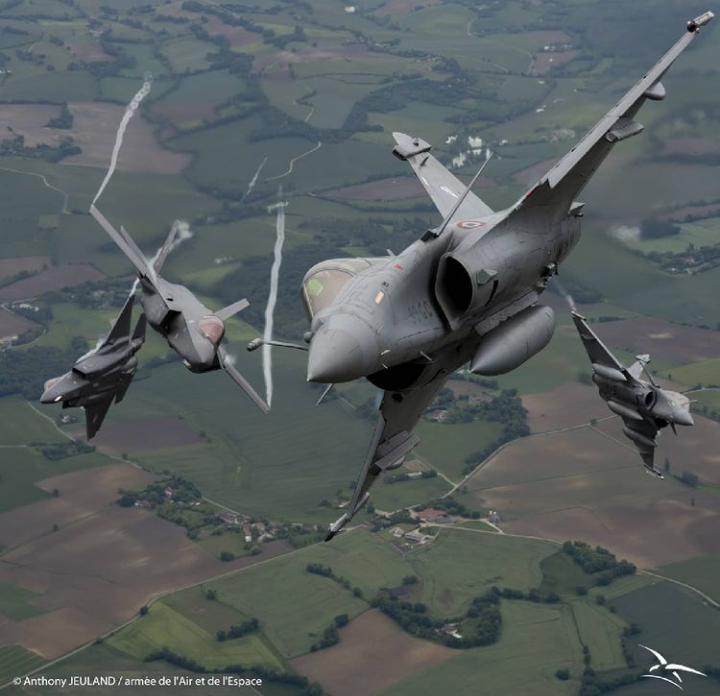

solon Posté(e) le 25 mars 2023 Share Posté(e) le 25 mars 2023 vous oubliez un truc le rafale est un biréacteurs l'autre non 1 Lien vers le commentaire Partager sur d’autres sites More sharing options...
FATac Posté(e) le 25 mars 2023 Share Posté(e) le 25 mars 2023 il y a 1 minute, solon a dit : vous oubliez un truc le rafale est un biréacteurs l'autre non Et ? L'unique F135 du F-35 pousse bien plus fort que chaque M88 du Rafale, et plus que les deux réunis d'ailleurs. Et comme la consommation est directement corrélée à la poussée (par la notion de consommation spécifique), le F135 est nécessairement plus gourmand que les M88. 3 Lien vers le commentaire Partager sur d’autres sites More sharing options...
C’est un message populaire. FATac Posté(e) le 25 mars 2023 C’est un message populaire. Share Posté(e) le 25 mars 2023 Juste un calcul de coin de table en tenant compte des consommations spécifiques de chacun, ça vaut ce que ça vaut... Les hypothèses sont : playtime calculé pour un vol à 80% de la puissance en plein gaz sec sur la base d'un plein complet. Pas de notion de réserve, ni de prise en compte de l'allègement. Juste poussée/consommation/capacité. C'est réducteur, mais c'est une première approximation. Rafale sur pleins internes : playtime de 44 minutes Rafale sur 2 bidons supersoniques : playtime de 63 minutes Rafale sur 3 bidons supersoniques : playtime de 72 minutes F-35 sur pleins internes : playtime de 64 minutes 3 1 2 Lien vers le commentaire Partager sur d’autres sites More sharing options...
FAFA Posté(e) le 25 mars 2023 Share Posté(e) le 25 mars 2023 il y a 24 minutes, FATac a dit : Juste un calcul de coin de table en tenant compte des consommations spécifiques de chacun, ça vaut ce que ça vaut... Les hypothèses sont : playtime calculé pour un vol à 80% de la puissance en plein gaz sec sur la base d'un plein complet. Pas de notion de réserve, ni de prise en compte de l'allègement. Juste poussée/consommation/capacité. C'est réducteur, mais c'est une première approximation. Rafale sur pleins internes : playtime de 44 minutes Rafale sur 2 bidons supersoniques : playtime de 63 minutes Rafale sur 3 bidons supersoniques : playtime de 72 minutes F-35 sur pleins internes : playtime de 64 minutes A prendre avec des pincettes, mais ça ne doit pas jouer pour le F-35 car il me semble que le F-18C avec 1 bidon vole plus 63 minutes et que le F-35 vole plus longtemps qu'un Hornet équipé de 2 bidons. 1 Lien vers le commentaire Partager sur d’autres sites More sharing options...
Patrick Posté(e) le 25 mars 2023 Share Posté(e) le 25 mars 2023 il y a 20 minutes, FAFA a dit : A prendre avec des pincettes, mais ça ne doit pas jouer pour le F-35 car il me semble que le F-18C avec 1 bidon vole plus 63 minutes et que le F-35 vole plus longtemps qu'un Hornet équipé de 2 bidons. C'est intéressant, j'ai pas la fuel fraction pour le F/A-18. Lien vers le commentaire Partager sur d’autres sites More sharing options...
FATac Posté(e) le 25 mars 2023 Share Posté(e) le 25 mars 2023 il y a 37 minutes, FAFA a dit : A prendre avec des pincettes, mais ça ne doit pas jouer pour le F-35 car il me semble que le F-18C avec 1 bidon vole plus 63 minutes et que le F-35 vole plus longtemps qu'un Hornet équipé de 2 bidons. Côté pincettes, je n'ai pas dit le contraire. C'est une hypothèse brutale, qui ne tient pas compte de variations de poussée pour le décollage, la montée, la croisière, ni selon l'altitude, et encore moins des optimisations aérodynamiques des uns ou des autres. C'est du vol brut, à 80% de la poussée max, de manière constante, du plein complet jusqu'à l'épuisement du carburant. Rien de réaliste, mais une base de comparaison... Accessoirement, le F/A-18C, dans les mêmes hypothèses, a un playtime de 46 minutes sur plein interne, et de 56 minutes avec un bidon. Après, on peut ajouter des facteurs en prendre en compte pour coller à la réalité, mais le premier ordre est là. 1 2 Lien vers le commentaire Partager sur d’autres sites More sharing options...
faltenin1 Posté(e) le 25 mars 2023 Share Posté(e) le 25 mars 2023 Est-ce qu'un Rafale en config défense aérienne n'a pas une autonomie de 1h30 avec un bidon supersonique ? Il me semble que j'ai lu ça dans un Air Actualité il y a bien 15-20 ans de ça ... 1 Lien vers le commentaire Partager sur d’autres sites More sharing options...
Picdelamirand-oil Posté(e) le 25 mars 2023 Share Posté(e) le 25 mars 2023 il y a une heure, FAFA a dit : A prendre avec des pincettes, mais ça ne doit pas jouer pour le F-35 car il me semble que le F-18C avec 1 bidon vole plus 63 minutes et que le F-35 vole plus longtemps qu'un Hornet équipé de 2 bidons. Oui mais sans doute pas à 80% de la puissance en plein gaz sec. Lien vers le commentaire Partager sur d’autres sites More sharing options...
LePetitCharles Posté(e) le 25 mars 2023 Share Posté(e) le 25 mars 2023 Il y a 1 heure, FATac a dit : Juste un calcul de coin de table en tenant compte des consommations spécifiques de chacun, ça vaut ce que ça vaut... Les hypothèses sont : playtime calculé pour un vol à 80% de la puissance en plein gaz sec sur la base d'un plein complet. Pas de notion de réserve, ni de prise en compte de l'allègement. Juste poussée/consommation/capacité. C'est réducteur, mais c'est une première approximation. Rafale sur pleins internes : playtime de 44 minutes Rafale sur 2 bidons supersoniques : playtime de 63 minutes Rafale sur 3 bidons supersoniques : playtime de 72 minutes F-35 sur pleins internes : playtime de 64 minutes Et ce calcul de Play Time tient compte de la trainée des emports (notamment des 2 ou 3 bidons de 1300 ou 2200 litres) ? Dont ne souffre pas le F 35 ? 1 2 Lien vers le commentaire Partager sur d’autres sites More sharing options...
FATac Posté(e) le 25 mars 2023 Share Posté(e) le 25 mars 2023 il y a 17 minutes, LePetitCharles a dit : Et ce calcul de Play Time tient compte de la trainée des emports (notamment des 2 ou 3 bidons de 1300 ou 2200 litres) ? Dont ne souffre pas le F 35 ? A peu près autant qu'il tient compte de la trainée du F-35 lié, en première approximation, à sa surface frontale, à sa masse à vide supérieure et à sa charge alaire plus élevée. Un partout, balle au centre. C'est l'intérêt de l'hypothèse réductrice... Eliminer les variables dont personne, parmi nous, n'est capable de prendre l'influence en compte correctement. 1 1 Lien vers le commentaire Partager sur d’autres sites More sharing options...
FAFA Posté(e) le 25 mars 2023 Share Posté(e) le 25 mars 2023 il y a une heure, FATac a dit : Côté pincettes, je n'ai pas dit le contraire. Les pincettes c'était pour mon affirmation, pas pour la tienne. il y a 53 minutes, Picdelamirand-oil a dit : Oui mais sans doute pas à 80% de la puissance en plein gaz sec. Ben là j'en sais rien. Je suis en bord de piste, j'enclenche mon chrono lorsque l'avion décolle et je regarde combien de temps il met avant de se poser (après ce que je dis c'est de mémoire et je peux me tromper). Lien vers le commentaire Partager sur d’autres sites More sharing options...
herciv Posté(e) le 25 mars 2023 Share Posté(e) le 25 mars 2023 Il y a 21 heures, FAFA a dit : Un F-35 "en lisse" a à peu près la même autonomie qu'un Rafale avec 2 bidons. Non d'après les pilotes qui ont fait des exercices en Australie. Le Rafale avait un play time supérieur au F-35. En tant que Sweeper les rafales entraient en premier sur les zones et en sortaient en dernier. 1 1 Lien vers le commentaire Partager sur d’autres sites More sharing options...
clem200 Posté(e) le 25 mars 2023 Share Posté(e) le 25 mars 2023 Dans tous les cas ça se joue a une poignée de minutes prêt On redécouvre en 2023 que le Rafale est un bi moteur assez léger et le F35 un gros monomoteur ? 3 1 Lien vers le commentaire Partager sur d’autres sites More sharing options...
FAFA Posté(e) le 25 mars 2023 Share Posté(e) le 25 mars 2023 il y a 28 minutes, FATac a dit : A peu près autant qu'il tient compte de la trainée du F-35 lié, en première approximation, à sa surface frontale, à sa masse à vide supérieure et à sa charge alaire plus élevée. Un partout, balle au centre. Je ne veux pas faire le match Rafale vs F-35 mais si on veut être cohérent il faut également tenir compte de la traînée des emports de missiles et de leurs pylônes. Par contre le "un partout balle au centre" me semble effectivement approprié. il y a 32 minutes, FATac a dit : C'est l'intérêt de l'hypothèse réductrice... Eliminer les variables dont personne, parmi nous, n'est capable de prendre l'influence en compte correctement. C'est pour cela que ma remarque du début qui disait: "Un F-35 "en lisse" a à peu près la même autonomie qu'un Rafale avec 2 bidons" me semble appropriée et qu'elle répond de manière succincte à l'interrogation d' @Ardachès il y a 10 minutes, herciv a dit : Non d'après les pilotes qui ont fait des exercices en Australie. Le Rafale avait un play time supérieur au F-35. En tant que Sweeper les rafales entraient en premier sur les zones et en sortaient en dernier. J'ai aussi lu cela, mais qui te dit que le scénario initial ne prévoyait pas d'opérer de cette façon. Difficile de tirer des conclusions avec si peu d'information. 1 Lien vers le commentaire Partager sur d’autres sites More sharing options...
LePetitCharles Posté(e) le 25 mars 2023 Share Posté(e) le 25 mars 2023 il y a 26 minutes, herciv a dit : Non d'après les pilotes qui ont fait des exercices en Australie. Le Rafale avait un play time supérieur au F-35. En tant que Sweeper les rafales entraient en premier sur les zones et en sortaient en dernier. Oui mais sur toute les photos de Pitch Black, les Rafale avaient 3 bidons supersoniques 1 Lien vers le commentaire Partager sur d’autres sites More sharing options...
stormshadow Posté(e) le 25 mars 2023 Share Posté(e) le 25 mars 2023 Citation C'est pour cela que ma remarque du début qui disait: "Un F-35 "en lisse" a à peu près la même autonomie qu'un Rafale avec 2 bidons" me semble appropriée et qu'elle répond de manière succincte à l'interrogation d' @Ardachès D'après Raid-aviation, le Rafale avec 3 bidons supersonique a plus d'endurance que le F35/F22 en configuration lisse donc cette hypothèse ci-dessus est plausible (endurance équivalente au f35 en configuration lisse avec 2 bidons supersoniques). 1 Lien vers le commentaire Partager sur d’autres sites More sharing options...
Ardachès Posté(e) le 25 mars 2023 Share Posté(e) le 25 mars 2023 ,.. Hey, mille mercis les amis pour l’envoi d’argumentaire et de calcul -presque- d’autorité pour juste une petite photo de rien du tout avec une question de fanboy qui a toujours pensé qu’un Rafale volait 5 heures et 17 avec des ses « couilles » sorties ! Maintenant je suis triste mais … moins con 2 Lien vers le commentaire Partager sur d’autres sites More sharing options...
Patrick Posté(e) le 25 mars 2023 Share Posté(e) le 25 mars 2023 (modifié) Il y a 5 heures, faltenin1 a dit : Est-ce qu'un Rafale en config défense aérienne n'a pas une autonomie de 1h30 avec un bidon supersonique ? Il me semble que j'ai lu ça dans un Air Actualité il y a bien 15-20 ans de ça ... Ça dépend probablement du profil de mission, du "time on station", du nombre de secondes où est utilisée la PC, et des manœuvres effectuées, mais je le souvenir d'avoir lu les mêmes informations, sans que ça ne précise si c'était en mission de DA, malgré le fait d'être en configuration de DA. C'est peut-être là qu'est l'astuce. Il y a 4 heures, herciv a dit : Non d'après les pilotes qui ont fait des exercices en Australie. Le Rafale avait un play time supérieur au F-35. En tant que Sweeper les rafales entraient en premier sur les zones et en sortaient en dernier. Oui mais avec quels bidons et combien? Parce qu'en effet si on colle 3 bidons de 2000 on arrive grosso modo à 9.5 tonnes de carburant total dans un Rafale C, 9.2 dans un Rafale B. La traînée doit à ce moment représenter une perte d'autonomie importante, mais tout de même... Avec deux SCALP et 4 MICA cette configuration était vendue il y a des années pour 1850km de rayon d'action au combat! Soit 3700km de portée. Sans compter celle des SCALP qui ajoute entre 450 et 560km d'après les chiffres en sources ouvertes. Il y a 4 heures, FAFA a dit : Je ne veux pas faire le match Rafale vs F-35 mais si on veut être cohérent il faut également tenir compte de la traînée des emports de missiles et de leurs pylônes. Par contre le "un partout balle au centre" me semble effectivement approprié. Il faudrait alors aussi tenir compte de ce qui est emporté par chaque avion. Si ça se résume à 2 Meteor et 2 MICA pour coller aux capacités d'emport du F-35, c'est pas dur d'envisager que l'impact des emports externes du Rafale soit limité. Si on rajoute de l'armement air-sol là le débat change encore de braquet. Tout tournant autour de la soute du F-35. En effet 2 grosses JAM d'une tonne en soute contre deux armements semblables sous les points lourds de voilure du Rafale, ou même jusqu'à 6 grosses JDAM d'une tonne en soute et sous les ailes du F-35 accompagnées de 2 AMRAAM et 2 Sidewinder, contre 3 sous Rafale accompagnées de 2 MICA (bientôt 4) et de deux Meteor, changent complètement la donne. Mais là dans le cadre de ces missions de réassurance en Baltique, on parle de configs de DA pure. C'est pour ça que voir des Rafale avec 2 bidons de 1250 litres aux côtés de F-35 est assez intrigant. Par exemple au cours de l'exercice Atlantic Trident cette photo ne permettait pas de juger: Modifié le 25 mars 2023 par Patrick 1 1 Lien vers le commentaire Partager sur d’autres sites More sharing options...
herciv Posté(e) le 25 mars 2023 Share Posté(e) le 25 mars 2023 Il y a 4 heures, FAFA a dit : Je ne veux pas faire le match Rafale vs F-35 mais si on veut être cohérent il faut également tenir compte de la traînée des emports de missiles et de leurs pylônes. Par contre le "un partout balle au centre" me semble effectivement approprié. C'est pour cela que ma remarque du début qui disait: "Un F-35 "en lisse" a à peu près la même autonomie qu'un Rafale avec 2 bidons" me semble appropriée et qu'elle répond de manière succincte à l'interrogation d' @Ardachès J'ai aussi lu cela, mais qui te dit que le scénario initial ne prévoyait pas d'opérer de cette façon. Difficile de tirer des conclusions avec si peu d'information. Il y a 4 heures, LePetitCharles a dit : Oui mais sur toute les photos de Pitch Black, les Rafale avaient 3 bidons supersoniques En tous cas pour les opérationnels le débat sur le play time semble être résolu et une complémentarité trouvé pour chacun des deux avions. 1 2 Lien vers le commentaire Partager sur d’autres sites More sharing options...
