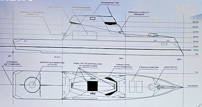

Il y a en fait 2 modèles différents :
le petit qui est dans les dimensions de l'Adroit autour de 88m avec le canon à la proue et les VLS derrière..."l'Adroit Furtif"
Oui le petit rappelle assez la Gowind 170 d’Euronaval 2004 qui aurait été proposée à l’Algerie:
D=1,700t, Dim=95x14x3m, V>30nds, Autonomie 20 jours, 3,000nm @15nds, Equipage 65h +15pax...
Pour mieux visualiser, ça correspond à la Gowind 200 ci-dessous, en enlevant le hangar et la salle des moteurs situé dessous.

Pour en faire un EPC il faudrait rallonger et changer les formes de coques pour rendre plus océanique, simplifier la propulsion etc

C'est plutôt avec les dimensions de l'Adroit et son château monolithique qu'il me fait penser :
gowind-image08.jpgCet "Adroit furtif" ferait une bonne base pour les patrouilleurs NG, permettant de basculer sur un navire plus militaire si les conditions l'exigent,npour peu qu'il y ait les espaces de réserve nécessaires.
Oui tu as raison ça ressemble beaucoup à un Adroit en version corvette furtive.
Mêmes dimensions, juste avec une superstructure plus volumineuse (+6m de longueur sur 4 ponts) et la plage avant surélevée d’un pont pour préserver la stabilité avec l’étrave inversée. Cela permet en même temps de furtiviser l’installation missiles à l’avant, en les encastrant dans le pont (sans impact sur la hauteur métacentrique).
Le tout avec un maitre-bau augmenté de ~1m, probablement pour préserver la stabilité vu la superstructure plus lourde et l’augmentation du poids dans les hauts avec 4x antennes radar fixes.
On est dans la gamme des corvettes K130 ou Sa’ar 6... soit 1,800-2,000 tonnes.
