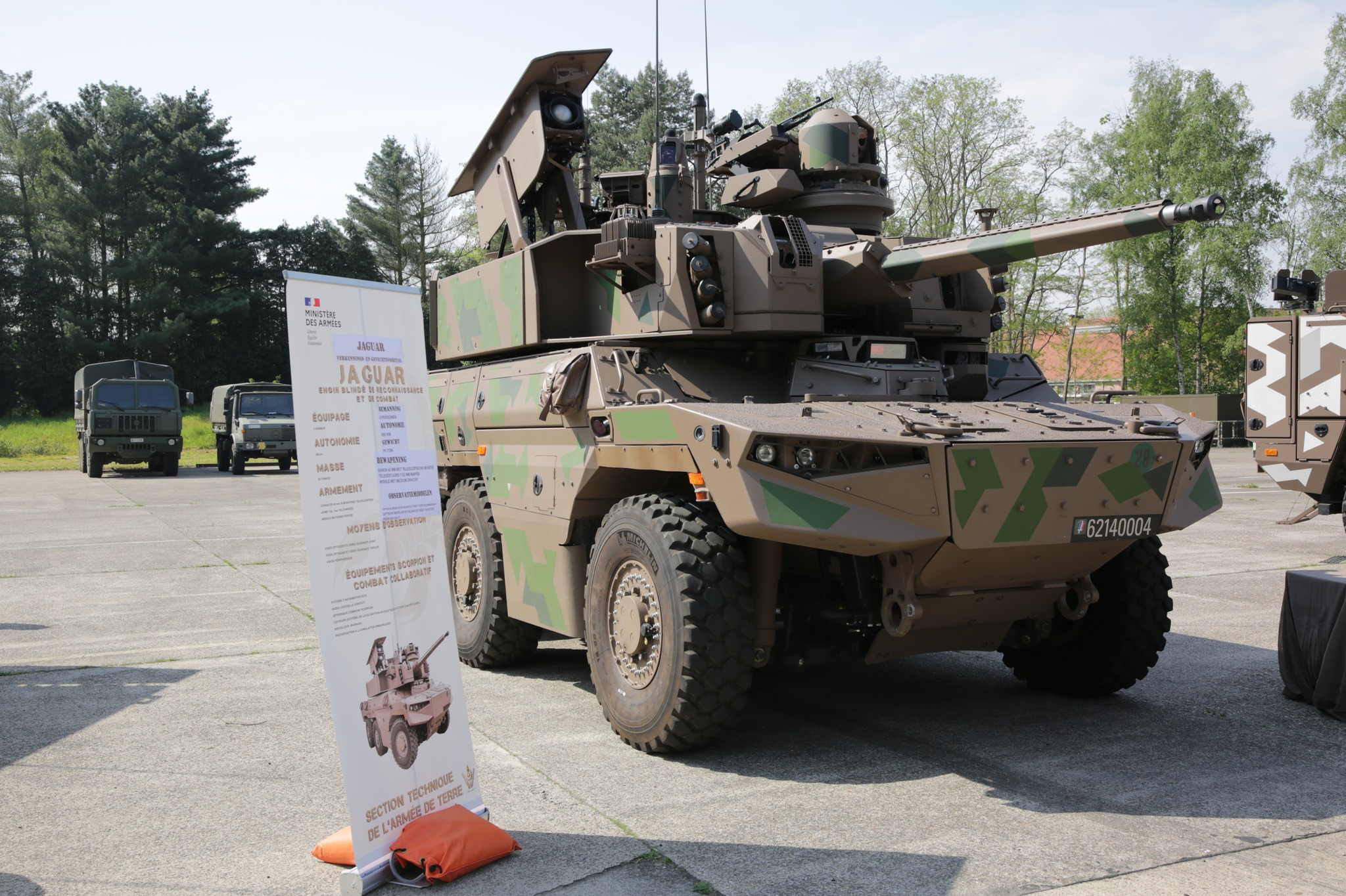

FTQ4j0zUcAA4CT0?format=jpg&name=4096x409
En tout cas c'était pensé pour ça aussi.

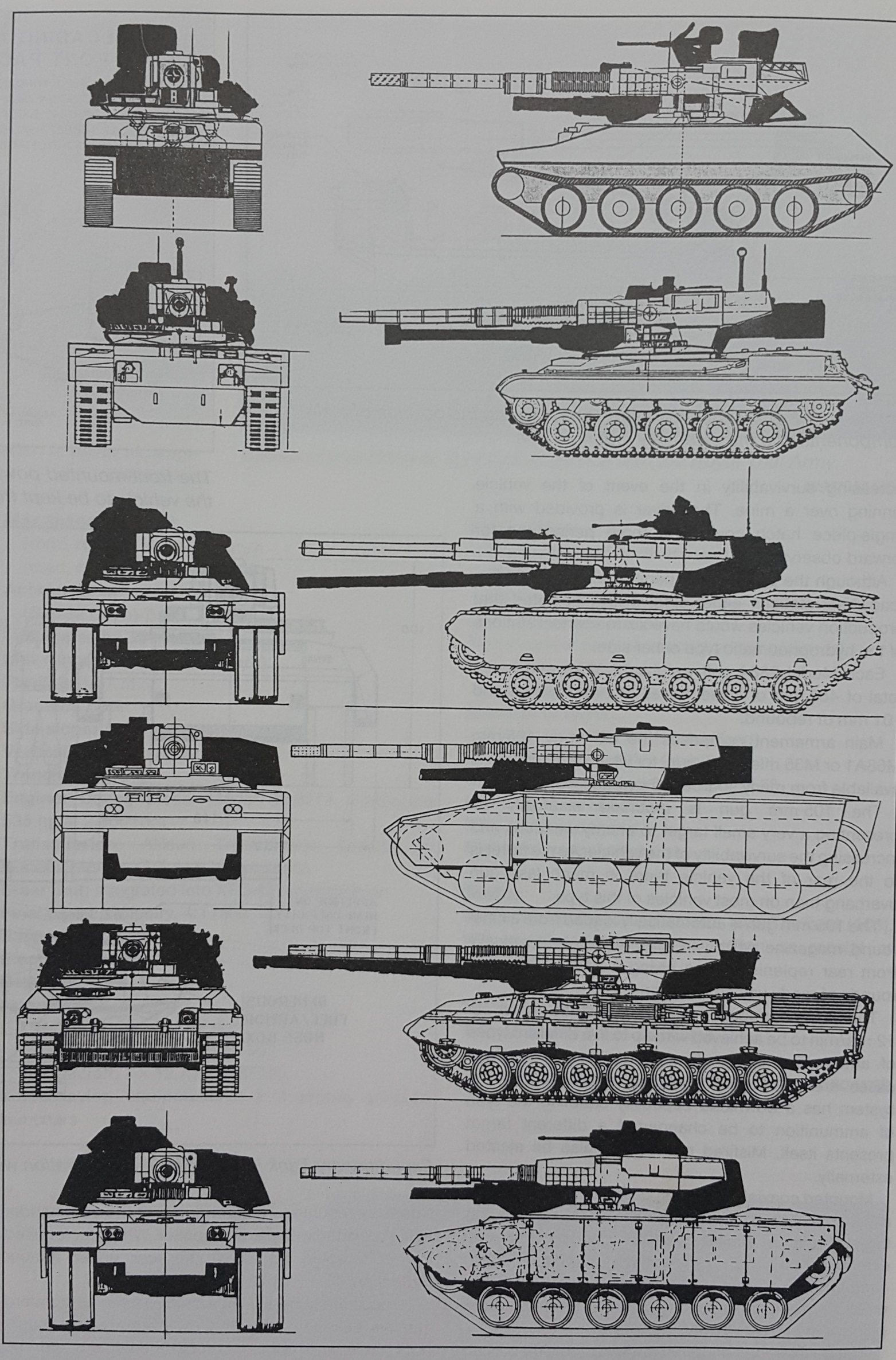

hit-distribution-chart-1-small-500x321.j
Et ce lien donne une masse entre 4,3 t et 5,8t en fonction du modèle (light ou heavy) http://4.bp.blogspot.com/-bawFKYnYUTY/Uzo6TnBZ7oI/AAAAAAAABkU/DZjH6WZziU4/s1600/Low+profile+turret+janes.jpg
