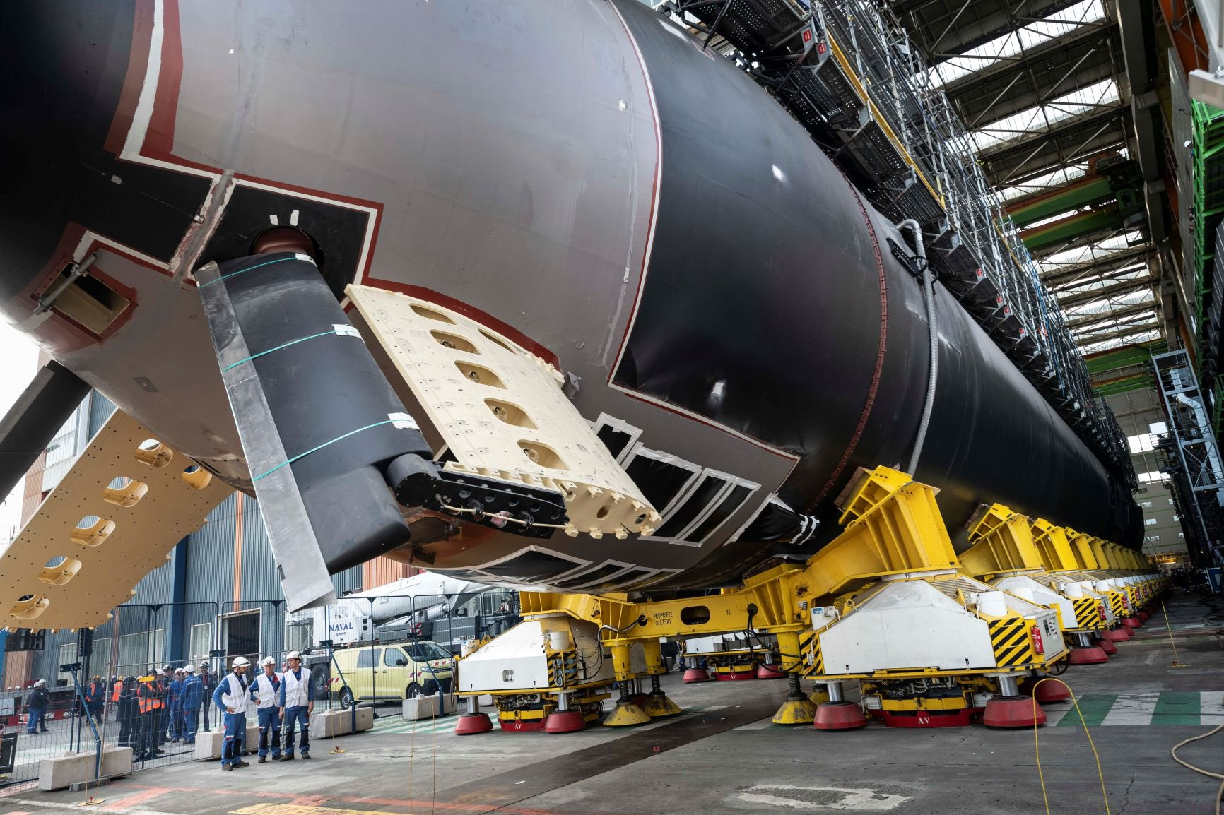

Sur-dimensionnées comme sur les SNLE type Ohio et les Redoutable avant pour la stabilisation de l'immersion pendant le lancement. Ça se fait nécessairement à faible vitesse, où il faut des barres de très grandes dimensions pour être efficaces. Compare les barres avant d'un Rubis à celles d'un Triomphant, c'est assez impressionnant.
Suffren et il me semble Triomphant aussi, à en voir l'aspect sur les photos.
La comm' de la DGA semble indiquer un matériau hybride pour le 3G, mélange d'anéchoïque et de matériau de masquage. En tous cas, pas de risque qu'ils finissent "à poil" comme les Virginia, le revêtement à l'arrière des M4 a apparemment été une galère sans nom à arracher même après 20 ans sans entretien.

Les massifs français et américains sont beaucoup plus étroits et donc plus compliqués d'accès pour la maintenance que ceux anglais. Le matériau anéchoïque est découpé/moulé aux bonnes dimensions puis collé sur des panneaux en composite vissés pour les deux premiers, là où les Anglais collent des carreaux ("tuiles") de taille standard sur tout le flanc de leurs massifs. C'est assez visible entre un Virginia et un Astute.
L'avantage de la première méthode est que le massif peut-être transformé en squelette et remonté en quelques heures pour un accès complet à la mâture et au reste du contenu du massif, ce qui permet d'y travailler plus facilement.

Pas trop le choix pour la coque épaisse, il faut coller ou mouler en place, ou faire une double coque complète.
À noter quand même sur un Virginia ou Los Angeles, il n'y a pas de carénage de pont comme sur les sous-marins français ou UK. La coque épaisse est directement apparente (au matériau anéchoïque/de masquage près).
Est ce la bonne traduction ?
 Le quadrillage structurel des massifs est recouvert de composite vissé que l’on démonte lors des opérations de maintenance pour avoir accès aux  parties masquée des périscopes , aériens et autres .
Sur ce composite on vient ensuite coller un matériau acoustique ( mixte masquage anéchoique ) ayant des caractéristiques idoines dont celle d’une faible dilatation volumique inhérent à la pression hydrostatique ( ce matériau cycle)....etc
