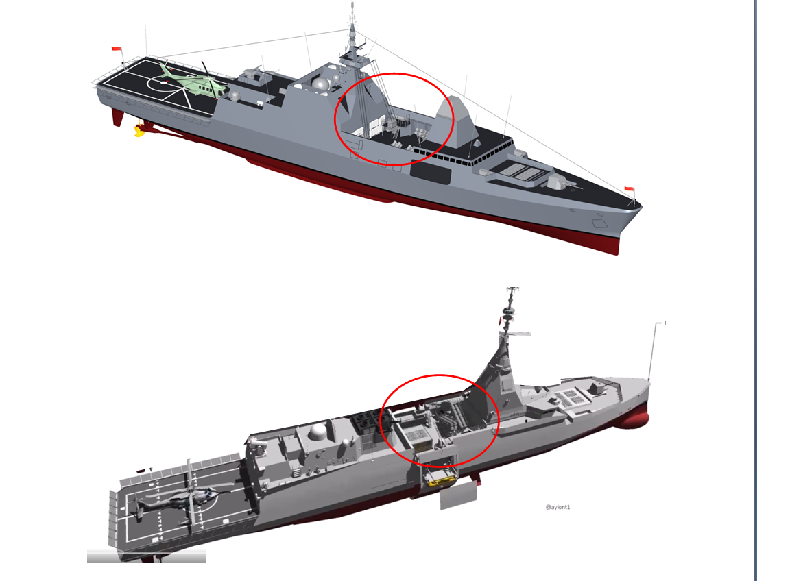

14 minutes ago, tom said:
c'est quoi ?
Une « ferme à champignons » (« mushroom farm » chez nos voisins).
Ou en language moins exotique, des lanceurs pour missiles CAMM (36x).
Modifié par HK
Avec ce concept de FDI rallongée , on reste dans le principe du modèle DELTA/SGP avec sa fameuse fosse missiles milieu.
 Et ce d’autant plus que coté  propulsion on est quasiment identique en CODAD avec des MTU 20V8000
Bref on sait faire ….
Sans la charge utile, juste comme une réserve d'espace, ça aurait couté plus cher que la FDI de base?

Genre avec 10m de coque vide ?
Je vais laisser l'expert répondre mais je parierai sur 10 millions par bateau au grand maximum

Et pour les 9m de section supplémentaire tu mets combien de tonnes de tôle?
Parce que là je me dis que vu qu'on veut livrer les n°2 et 3 à la Grèce, on pourrait avantageusement passer les notre en versions XL pour pouvoir stocker des drones surface/soum, des RHIB, des couchages, voir soyons fous des missiles en rab ou des roquettes LRU NG. Et on garderait que la Ronarch en version courte.

Bonjours,
Je suis également de l'avis qu'il faudrait tout de suite lancer les FDI en version 130m, selon moi ce qu'il manque à la FDI, ce sont des capteurs déportés pour augmenter les informations intégrées dans le Système de combat. Si Naval Goupe dit que le bâtiment est révolutionnaire et qu'il à deux data centers pour intégrer un très grand nombre d'information, il faut aussi prévoir les effecteur déporter pour aller chercher ces données (et donc des drones)
Dans la vidéo partager, il y a l'intégration d'un drone sous-marin, ce qui est pour moi une très bonne idée, et je garderai la totalité de la plateforme de 9m sur 17.5m pour des drones aérien, S-100, SMDM, SDAM etc... et la place en dessous pour la maintenance et le stockage de tout cela. Cela permet de faire tourner en continu des drones en plus de n'avoir aucune incidence sur la gestion hélicoptère.
Pour le nombre de Silo Vertical je me pencherais plutot sur la solution tout à l'avant avec l'avancée de MBDA sur les "ITR", avec une solution à 16 ASTER 30 + 36 Mika VL NG, https://twitter.com/Aylont1/status/1716835376877486371/photo/1
 Cela me semble suffisant, surtout si l'on intègre un LMP à l'arrière, la ou le RAM est prévu pour les Gréce. Et éventuellement deux Rapid Fire en plus, sur les côtés comme indiqué sur la vidéo 3D.

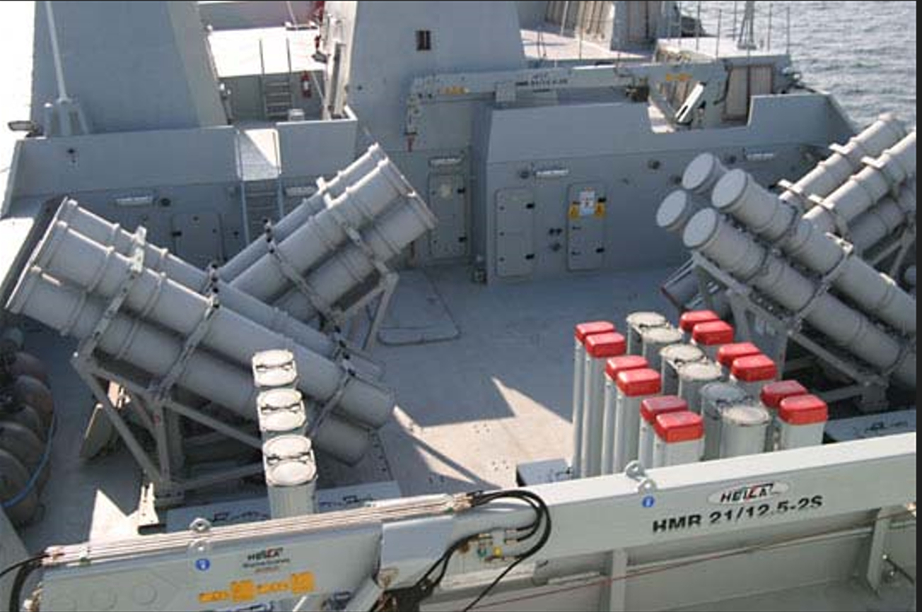

C'est quoi le truc qui ressemble à un lance roquette à l'arrière ?
21 tubes pour des solutions propulsées qui pourraient servir à de l'anti drone à très courte / courte portée rechargeable en mer de surcroît ?

il y a 7 minutes, herciv a dit :
Le RAMhttps://www.mbda-deutschland.de/wp-content/uploads/2018/03/RAM-e-18.pdf
images?q=tbn:ANd9GcTP2-M0yYQuNQGuSSbBU2v
Modifié par Titus K
il y a 3 minutes, herciv a dit :
Oui. Ok c'est donc çà un RAM. Ca lance des leurres ou des roquettes ou ce qu'on veut en fonction du panachage ?
On pourrait pas développer un RAM stinger ou mistral quelque chose pour de la courte portée avec des munitions très peu chère, en tous cas beacoup moins chère que le sidewinder  et adapté aux coûts des drones marin ?
21 missiles anti-aériens (Rolling Airframe Missiles) à guidage IR/radar passif. 88kg, portée ">10km" (probablement quelque chose comme 13km (Block 2)). C'est un développement germano-américain, ce qui explique pourquoi les allemands en mettent deux sur chacun de leurs navires.

Il y a aussi une variante avec moins de missiles mais utilisant les senseurs du Phalanx appelée SeaRAM
Ça s'appelle un LMM/Martlet. C'est beaucoup moins capable en anti-missile cependant.
