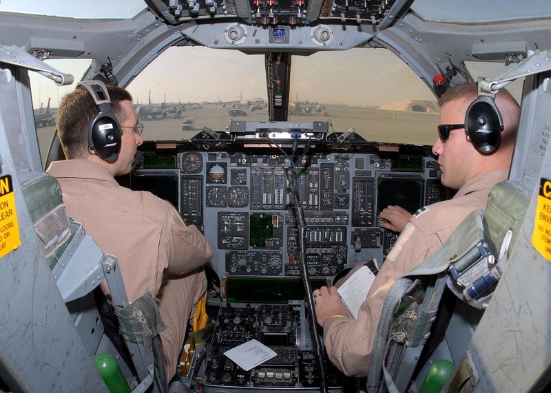

Excusez mon ignorance, mais dans les faits, ça se passe comment une éjection sur B1-B? :destabilisec:
http://1.bp.blogspot.com/-yKLU5bFtGeA/UeOqiLPvGII/AAAAAAAAAqw/SNnL-_vw4WM/s1600/BONE_18.jpg
PS : j'ai toujours adoré cet avion, mais je ne me suis jamais posé la question :huh:

Il y a 3 heures, Eau tarie a dit :
" Un B-1 a un équipage de quatre personnes : un pilote, un copilote et deux officiers chargés des armes assis derrière eux. Chaque membre d'équipage est attaché à un siège éjectable ACES II et il y a une trappe d'évacuation au-dessus de chaque membre d'équipage B-1. En cas d'urgence, une fois la poignée d'éjection tirée, une séquence automatique prend le relais. La trappe est soufflée et les sièges sont lancés depuis l'avion via un moteur-fusée STAPAC. La séquence entière prend quelques secondes."
Cette description est tirée d'un article de 2018 relatant un problème d'éjection durant un atterrissage d'urgence. La deuxième photo illustrant l'article permet de voir l'emplacement d'une trappe manquante.
https://www-airforcetimes-com.translate.goog/news/your-air-force/2018/05/18/air-force-b-1-lancer-blew-escape-hatch-in-emergency-landing-but-its-seat-did-not-eject/?_x_tr_sl=en&_x_tr_tl=fr&_x_tr_hl=fr&_x_tr_pto=sc
Ci-dessous le siège et une description de son fonctionnement :
https://www-ejectionsite-com.translate.goog/b1seat.htm?_x_tr_sl=en&_x_tr_tl=fr&_x_tr_hl=fr&_x_tr_pto=sc
A relever qu'initialement une capsule de survie était prévue sur le B-1A mais qu'elle sera finalement abandonnée.

La trappe des sièges avant est pas évidente.
Surement certains 2 panneaux de boutons qui sautent aussi pour faire de la place au passage du siège...
Le 10/01/2024 à 21:59, Teenytoon a dit :
Les sièges sont montés sur rail, avec des rappels de jambes, de bras voir de tête, ce qui permet de passer par des endroits que l'instinct au doit mouillé ne validerai pas.
… Qu'entends-tu par là ? Qu'au déclenchement de la séquence d'éjection, les 2 fauteuils AV sont tirés en ARR à l'aplomb de trappes dédiées … C'est l'idée ?
Il y a 4 heures, Ardachès a dit :
Que, au déclenchement de l'éjection, les sièges (et les combinaisons des pilotes) sont équipés de sangles qui se rétractent et ramènent dans un gabarit très restreint tous les morceaux de pilote qui pourraient heurter les bords d'un orifice de sortie relativement étroit vers lequel le siège est tiré, guidé par son rail (ou canon).
En gros, on n'hésite pas à prendre le risque de lui luxer une épaule ou un genou, plutôt que de risquer de le voir se faire amputer d'un bras ou d'une jambe lors du passage par la trappe.
Il y a 7 heures, Ardachès a dit :
Non, rails verticaux (ou pas loin) dans le dos du siège pour guider précisément le siège a travers une trappe vers le haut. Plus tout ce qu'a précisé l'ami Fatac.
