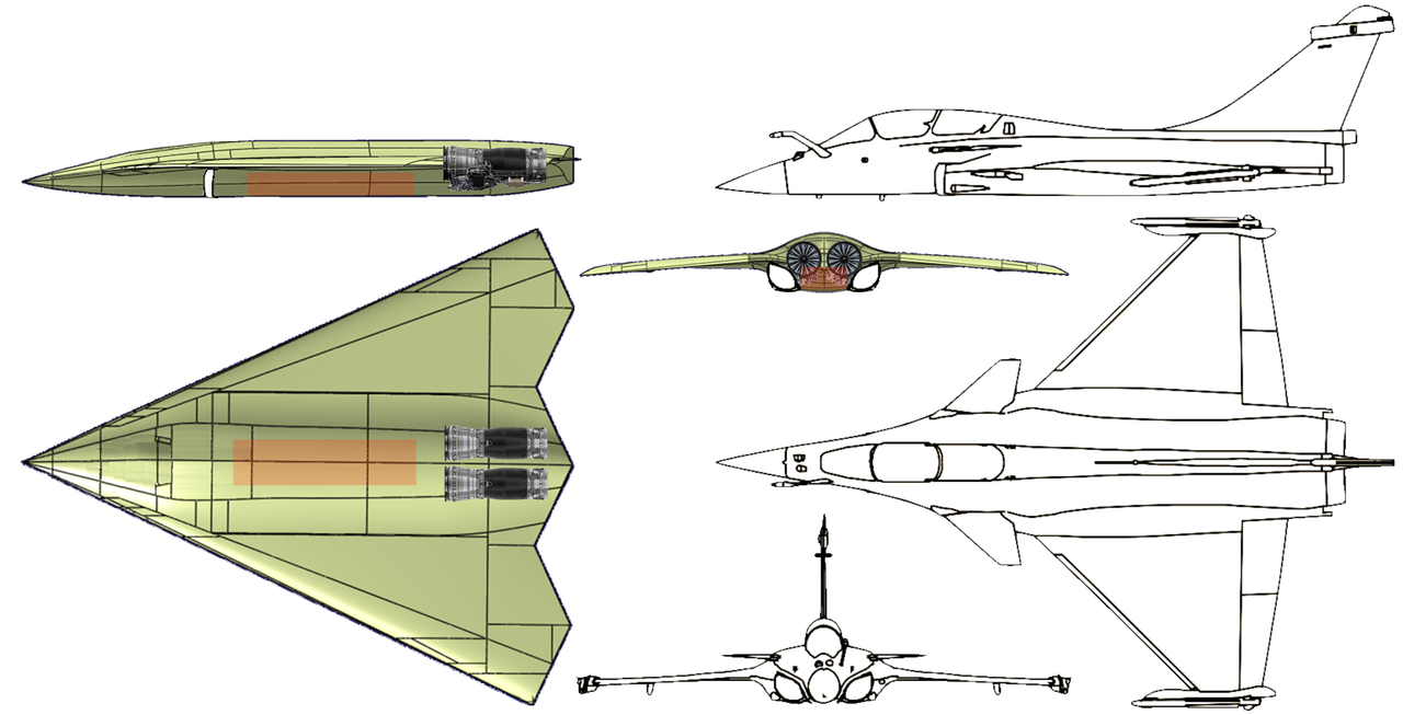

Le 12/03/2025 à 04:42, HK a dit :
J'ai retrouvé qqs infos supplémentaires sur le chasseur furtif que j'ai utilisé ci-dessus comme modele. C'est le "ICE 101" (Innovative Control Effectors), une série d'etudes de Lockheed des années 90.
  • Aile volante à flèche de 65 degrés
  • Supersonique (Mach 2)
  • Haut degré de furtivité (tous aspects)
  • Rayon d'action 1100 nautiques (Hi-Lo-Lo-Hi)
  • Masse a vide 10.3t, en charge 18t dont 6.8t de carburant
  • 1x moteur F110-GE-129 de 16,000lbf (71kN) sans PC, 30,000lbf (133kN) avec PC (masse 1,800kg soit l'équivalent de 2x M88 avec PC)
  • 2 baies pour 4x missiles air air
Donc il se peut que j'ai été quelque peu optimiste sur mes estimations de masse... mais en tout cas un UCAV francais de taille et de capacités similaire pourrait tout a fait justifier l'usage de 2x M88 sans PC.

Du coup comme E.Trappier a annoncé que l'UCAV sera "assez massif" et "de l'envergure d'un M2000", soit 3 mètres de moins que le Neuron ...
Est-ce qu'il faut s'attendre un drone ressemblant plus a celui-ci, et donc peut-etre supersonique ?
Voir comme ce dessin de @HK -->

Les dimensions pourrait donc être inversées par rapport au Neuron qui était 9 de long sur 12 d'envergure. En même temps pour avoir de la vélocité, maniabilité et pourquoi pas de la vitesse transsonique voire supersonique c'est plutôt bien adapté. Avec une masse qui semblerait tourner autour des 12/13T, 1 M88 T-REX pourrait être pas mal pour des capacités dynamiques au top non...?
Dessin de @HK
Je remarque des entrées d'air à la Rafale ... et une emplanture de l'aile plutôt haute
Perso c'est plutôt le contraire que j'aurais vu, avec une ventre et une aile dans le même plan
( Quitte à prévoir 2 trappes / Entrées d'air spécifiques,  en intrados, ouvertes seulement  pour les Phases d'atterrissage / Décollage   ( Entrées d'air supérieures normales cachées par l'aile )
Par ailleurs avec cette flèche prononcée: cela va être difficile d'apponter sur une longeur raisonnable !

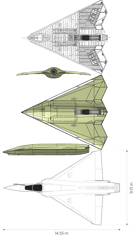

Mon illustration d'UCAV est basée sur les études "FATE/ICE" de Lockheed Martin (années 90). A l'époque ils envisagaient un avion furtif piloté, donc les entrées d'air étaient ventrales. Mais une entrée d'air dorsale style "Neuron" serait possible aussi.
https://www.secretprojects.co.uk/threads/fate-and-ice-studies.3547/
@Titus K Voici l'UCAV redimensionné a l'échelle du Mirage 2000, avec un seul M88 avec post-combustion. Masse au décollage grosso modo 13-15t pour rester dans le meme ordre de grandeur de poussée-poids. A mon avis il serait largement supersonique.
Il pourrait y avoir 2 baies, chacune compatible avec 1 AASM 250kg / ou 2 MICA NG / ou 3 Smartglider, soit entre 2 a 6 munitions en fonction de la mission.
Modifié par HK
Pour donner quelques infos supplémentaires:
Le FATE/ICE devait peser 11.8t à vide, 16.8t au décollage avec charge complète de 5t (~4.5t carburant + 0.5t munitions).
Mon UCAV redimensionné « Mirage 2000 » reprend l’étude FATE/ICE à l’échelle 80%, soit 0.8*0.8=64% en terme de masses, donc grosso modo 7.5t à vide (identique au M2000… ce qui colle assez bien) et 11t au décollage.
Comme le M88 est léger (900kg) il doit être possible d’optimiser les masses un peu plus… disons 7t à vide.
Par contre le compte n’y est pas en terme de carburant interne, avec seulement ~3t. En effet il faudrait plutôt ~5t pour avoir le même rayon d’action qu’un F-15 avec CFT ou un Mirage IVA (grosso modo ~800-900 nautiques avec le plein interne), qui emportent tous les deux ~40% de leur poids en carburant.
Donc on doit le fait prendre un peu (beaucoup) d’embonpoint pour augmenter le carburant… disons 8t lège + 5.5t carbu + 0.5t munitions = 14t au décollage. Maintenant tout rentre dans l’ordre mais ça risque de donner une forme assez dodue et moins transsonique/supersonique… bref au travail messieurs les ingénieurs !
