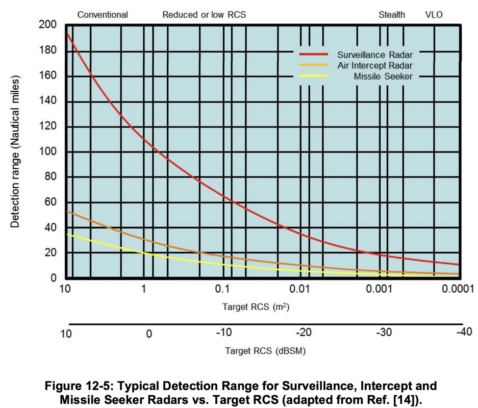

Alors le drone ne sera plus furtif car une seule de ces charges aura plusieurs fois la SER du drone
OUI, évident ... MAis a t on à tout moment besoin, avec un engin non piloté d'être 100 % furtif ... Non !  Voyez le Rafale  !  Ce que je veux dire c'est que le drone accomapganant en question, une fois passés le SEAD / DEAD et le tandem Nucléaire ( F5 + AS4NG , accompagné du Drone qui ouvre le passage ) ... Les missions suivante spourront se contenter de moins - de furtvité ... et donc charges externes du drone acceptables !
Vous êtes tous dans du 100 % furtif à tout moment ...
