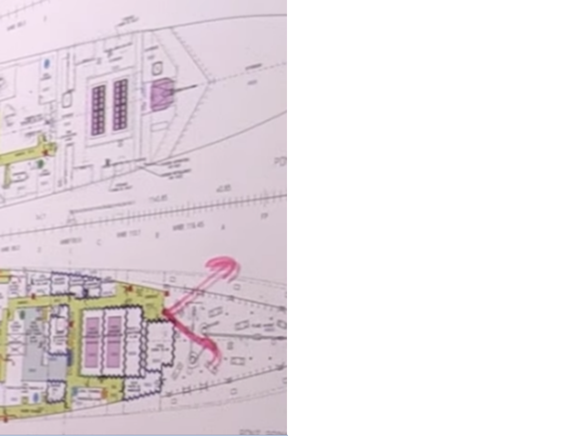

Ceci dit les premières  esquisses  avant projet de  FMM prévoyait 48 missiles
Mais histoire (de ne pas) rouvrir le débat, l'espace qui existe entre la Cloison étanche de la tranche C et la rangée de Sylver postérieure ne permettrait-il pas une version à 40 Sylver, avec 3 octuples Sylver disposés parallèlement au grand axe du navire plutôt que perpendiculairement ?
Cela demanderait 70 cm de plus en longueur et 50 cm de plus en largeur.
En quelque sorte l'image sur FDI de l'affiche euronaval 2020 :

"ne permettrait-il pas une version à 40 Sylver, avec 3 octuples Sylver disposés parallèlement au grand axe du navire plutôt que perpendiculairement ?
faut voir la place des volumes techniques que cela prend en dessous des VLS
@clem200
On les place où ces  16 missiles ? :tongue:
et on en a déjà parlé :wub:
On a des mesures conservatoires presque  transparentes en terme d’exigence transverses ( celles jamais réalisée des FLF par ex ) et d’autres qui ne le sont pas,  celles liées aux impacts longueurs des tranches de compartimentage  qui implique tout le reste en effet dominos
Le navire doit répondre aux exigences EMM + respect cout de la DGA ( essorage ) + compromis , tout en restant dans les clous ; déplacement ,  vitesse , autonomie , stabilité à l’état intact et après avarie .
Dans le cahier des charges EMM, certaines exigences sont soumises à l’analyse de la valeur dont  nombre de missiles en qté embarquée ( auto défense ou MCDN ) selon critères mini/moyen/maxi.
En fonction cout  le juge de paix DGA tranche et l’industriel  boucle son design
On peut penser que 48 missiles ne passaient pas dans l’enveloppe budgétaire  d’où le 32 et une organisation tranche B et  C en conséquence ,
Sur la vue d’artiste d’avant projet les 16 derrière le canon  étaient optionnels je crois

Ne pas oublier que les FFG Constellation font 151 mètres de long soit 5 mètres de plus que les Bergamini et 10 mètres de plus que les Aquitaine... Si les ingénieurs de chez Fincantieri/BAE n'arrivent pas à loger une rangée de plus de missiles dans une coque plus longue, alors c'est pas en chipotant sur les standards de sécurité qu'on va réussir.
Puisqu'on en parle, voilà l'intérieur du compartiment du chargeur du canon de 76mm.
