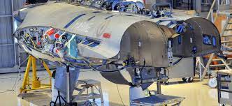

Je me suis toujours demande si on ne pouvait pas mieux concevoir les avions pour anticiper les operations lourdes d'extension de durée de vie. Changer complètement les ailes est possible en tout cas. Le principale souci est probablement les cadres principaux du fuselage car tout est construit autour un peu comme le caisson central des avions de ligne. Une conception avec le fuselage en trois parties avec des ferrures détachables entre ces parties comme avec les ailes doit être envisageable.
En fait, ce serait meme peut être optimal car au lieu d'avoir a concevoir un avion assez solide donc plus lourd pour tenir toute sa vie, on pourrait avoir une structure plus légère (plus performante, moins cher, plus faible consommation) sachant que les elements critiques seraient change a mi-vie. Et ce serait aussi optimise si on se dit qu'en cas de conflit il y aurait des pertes inévitables donc que les ajouts de matières pour une durée de vie complete était donc inutiles.
En cas de crise, on voudra aussi faire voler nos avions 350 H/mois ou 1000 H/ans... si on nous explique que notre avion doit faire une "grande visite" ou une  "reconstruction" au bout de 500 ou 1000 heures, on aura une grande partie de notre flotte inutilisable pour de la haute intensité.

C'est sans compter sur la complexité de l'assemblage. C'est une opération très coûteuse. Je ne pense pas que ce soit une bonne idée.
On a fait pas mal d'économies avec la suppression de la grande visite, grâce entre autres aux capteurs de fatigues intégrés et à une maintenance mieux gérée.
Vaut mieux acheter un avion neuf et canibaliser les équipements qui sont à l'intérieur. La cellule, c'est 30% du prix de l'avion à l'achat mais encore moins sur sa durée de vie. Car les moteurs c'est 30 également, mais il faut les changer. Idem pour pas mal de choses qui seront remplacés à cause de l'usure, de l'obsolescence, etc.
