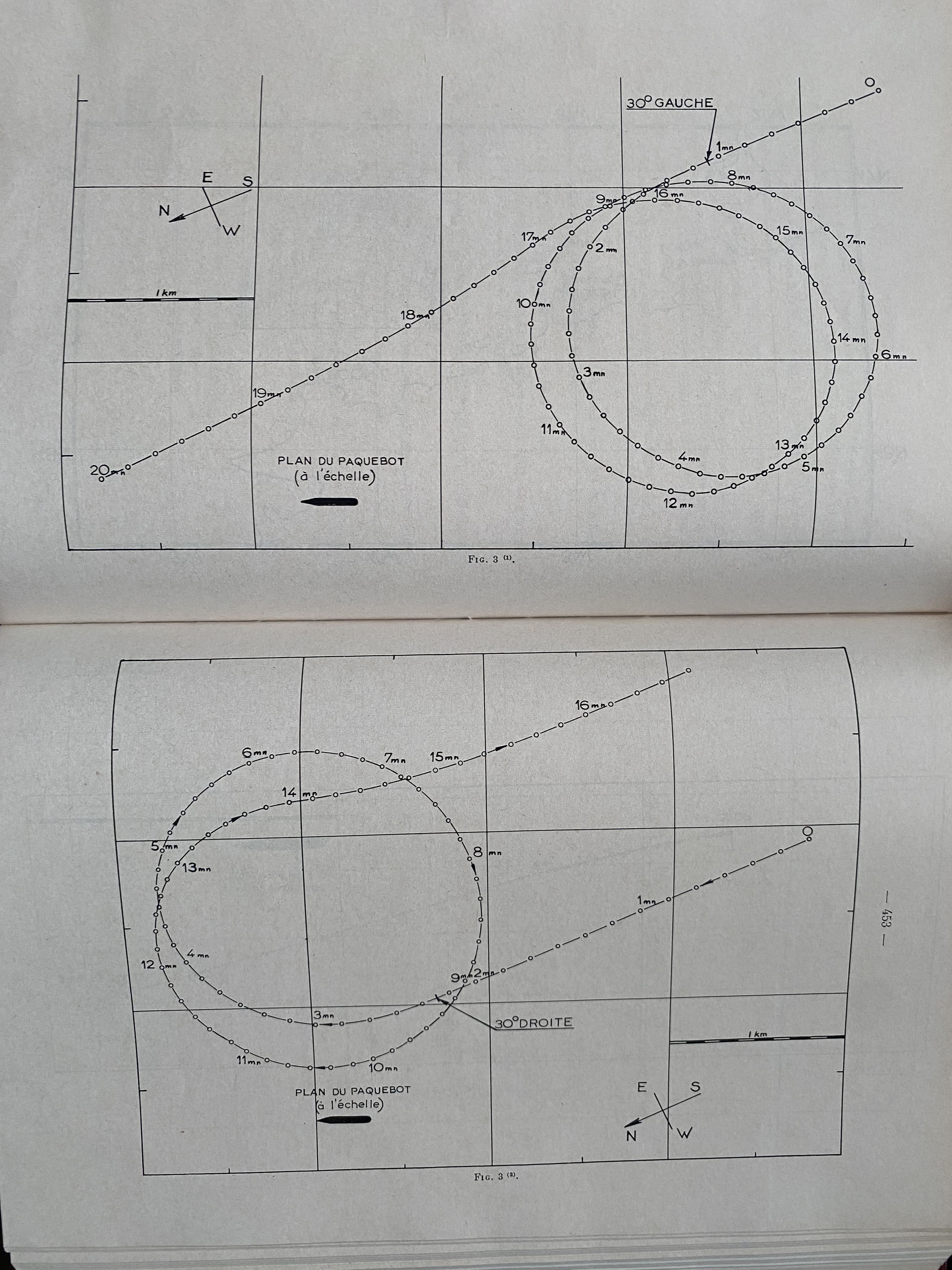

Par curiosité, en profitant de votre expérience, sur les essais en virage (4eme page du retex) les trajectoires en cercle ne se superposent pas, par exemple sur les 2 x 360° enchainés alors que l'angle de barre (à 30°) a certainement du être maintenu constant; idem sur le 1/2 tour avec un 360°.
Est-ce que c'est lié à un effet de couple ? (Ou tout simplement de conditions marines, courant, vent).
En général dans la conception navale, est-ce qu'il y a un sens préférentiel de rotation des hélices à privilégier ? Sur une double ligne d'arbre est-ce que la conception  peut considérer des sens de rotations opposées entre helices, pour annuler des effets de couplé ?
Merci.

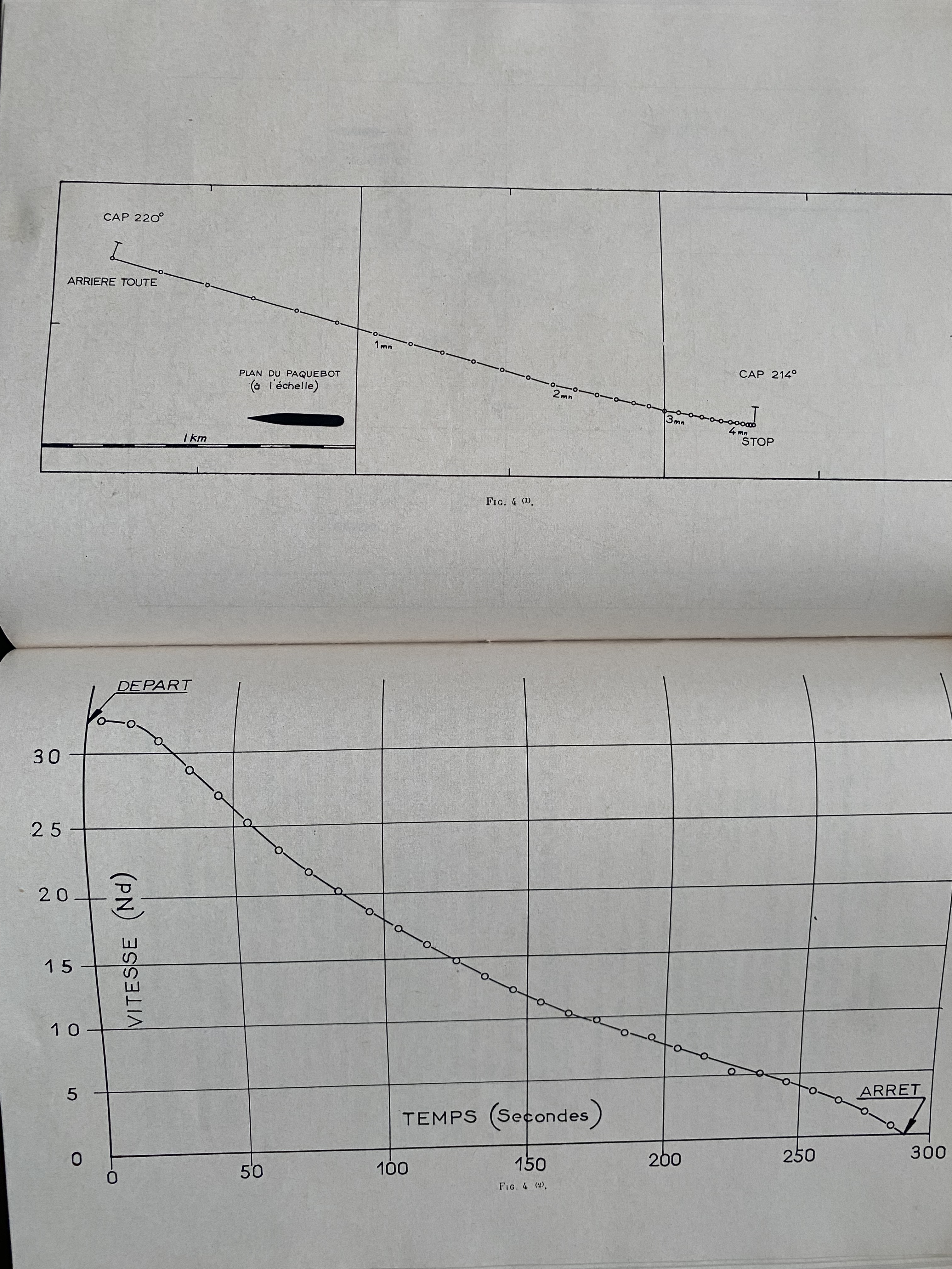

il y a 12 minutes, alfabravo a dit :
Serait il possible que la vitesse ne soit pas maintenu" tout au long de la manœuvre?
On peut penser que sur un essai de giration, il faut probablement maintenir l'angle de barre et les tours minutes (donc en principe la vitesse) constants.
il y a 10 minutes, alfabravo a dit :
Si tu es as puissance maxi et que tu entame un virage tu ne vas mécaniquement pas tenir ta vitesse, la perte d'énergie lié à la giration va naturellement te faire ralentir jusqu'à ce que la puissance suffise à maintenir la nouvelle vitesse "stable".
