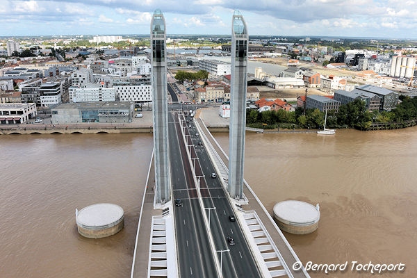

Le 27/03/2024 à 10:20, Akilius G. a dit :
Nous verrons bien comment les américains réagissent à ce triste accident.
Comme vous l'indiquez :
- l'équipage donne l'impression pour un néophyte d'avoir foiré une ligne droite (ok les avaries improbables et la difficulté à reprendre le contrôle d'un monstre). Sur ce point, il y a tant d'intérêts divers en jeux, que j'ai toute confiance dans les autorités américaines pour mener une enquête solide sur l'équipage ;
- quand on voit les volumes du navire et les volumes sous tablier et entre piliers, on se dit que le pont n'a pas été conçu pour laisser des navires aussi gros..
- l'absence d'ilot de protection est évidemment une anomalie. En matière d'accidents maritimes, tout est possible et la réalité prend souvent de court la fiction les chocs divers navires contre ponts/quai/navires/etc - même des sous-marins en plongée qui se percutent !
